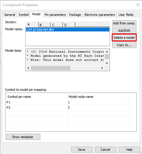

- Se debe ir a: Tools >> Database >> Database Manager. Encontrar el componente, seleccionarlo y hacer clic en Edit.
- En las Propiedades del componente, se debe ir a la pestaña Model. Eliminar los modelos actuales haciendo clic en Delete a model.

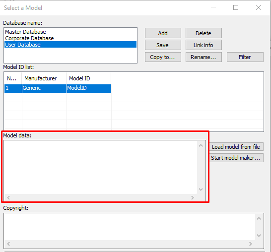

Seleccionar Add/Edit para agregar el modelo nuevo. Seleccionar User database en Database Name. Clic en Add e ingresar el nombre del nuevo modelo. En el área de Model data , se agrega el nuevo modelo. Clic en Save. Seleccionar Yes en la ventana emergente.
Clic en Select en la ventana de Select a Model. Ahora se verá el nuevo modelo en la pestaña Model. Hacer clic en OK. Posteriormente se le preguntará dónde desea guardar el componente.
