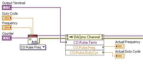

我有一個帶cDAQ機箱的數位模組,我可以怎麼產生PWM訊號?
PWM訊號可以透過使用counter tasks產生。您可以使用數位模組存取cDAQ機箱上的counter,並使用這些counter產生pulse train。參考以下範例,選擇DIO模組上的counter,然後使用DAQmx通道並指定在特定端點上輸出訊號,如下圖所示:
