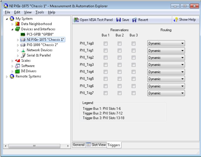

在MAX中配置系统后,用鼠标左键单击一下机箱入口。在窗口的右侧,您应该看到三个不同的选项卡:
  • 常规(General):此项将显示机箱状态,标识和编号。
  • 插槽视图(Slot View):此项将显示系统中PXI板在机箱中相应的插槽。
  • 触发(Triggers):此项允许您保留指定总线的触发器,并在18插槽机箱的PCI总线上路由触发器。

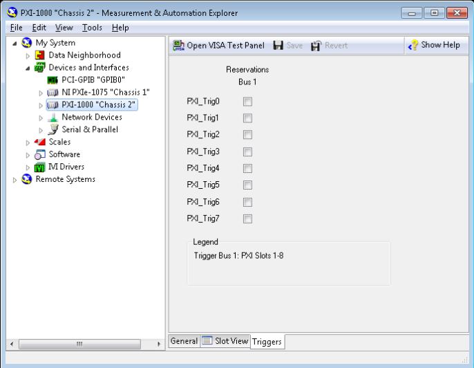

除非您在MAX中配置了多插槽机箱,否则您将无法选择将触发器从一个总线路由到另一个总线。下图显示了正确配置多插槽机箱后的Triggers(触发器)选项卡。
如果您已为所有插槽配置了一个总线的PXI机箱,则Triggers(触发器)选项卡将不提供Routing(路由)选项。

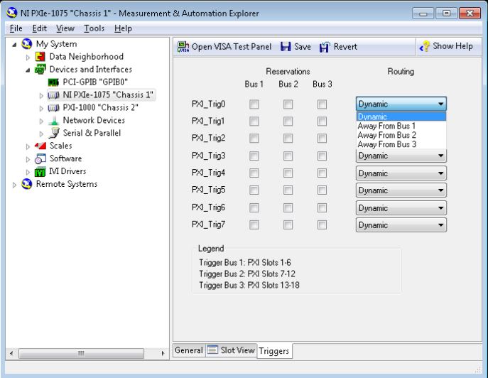

每条总线都有8条PXI触发线,默认情况下,它们不是通过总线连接的。 MAX中的“触发器”选项卡允许用户跨总线路由触发器。每个PXI触发线PXI_Trig0到PXI_Trig7都可以在路由列项下配置为四种不同选项之一。触发路类型分为动态Dynamic(默认),从总线1远离(Away from Bus 1)从总线2远离(Away from Bus 2)从总线3远离(Away from Bus 3)
  • 动态(Dynamic):路由未配置,可供其他NI产品用于执行连接设备的编程或自动路由。
  • 从总线1远离(Away from Bus 1):该路由携带从最低编号总线到最高编号总线的触发信号。
  • 从总线2远离(Away from Bus 2):该路由携带从中间触发总线到较高和较低编号总线的触发信号。
  • 从总线3远离(Away from Bus 3):该路由携带一个触发信号,该信号源自编号最高的总线,朝向编号最小的总线。

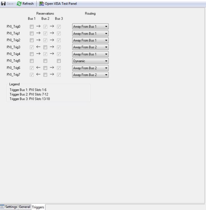

  3. 如果我将PXI_Trig3的路由设置为从总线2远离(Away from Bus 2),那是否意味着PXI_Trig3也被保留用于总线2?
    不,这就是为什么总线2的复选框仍为空。如果要在总线2上保留PXI_Trig3,您仍需要选中此框。
  4. 我仍然不明白为什么总线被路由(上面的例子中的总线2)没有被标记为保留,但其他两条总线被路由到了?
    如果指定Away From Bus N,则不是指定预留(Reservations),而是指定路由,这是两个单独的内容。例如,当您指定从总线2远离(Away from Bus 2)时,路由代码将桥接总线,使得从总线2进入的触发线在总线1和总线3上驱动相同的触发线。这意味着总线1和总线3上的设备无法写入此触发线,因为总线2将驱动它,因此必须将它们标记为保留(并且不能保留)。但是,总线2将留给用户预留。您可以通过从总线2上的设备在相应的触发线上导出事件信号来保留此线路,您也可以在MAX中通过勾选标记来执行此操作。总线2的框框表示触发器在所有总线上保留(如果第三方模块正在驱动触发线并且无法将其标记为保留,则此选项则显得很有用)。这两种方法都可以确保您没有尝试同时驱动同一触发线不同设备的操作。
下图显示了触发线在各种路由条件下的显示方式:
