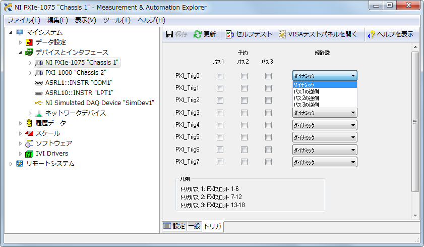

    • トリガ: 指定したバスにトリガを予約し、トリガを18スロットシャーシのPCIバスに経路設定することができます。
    MAXでマルチセグメントシャーシを設定していない限り、あるバスから別のバスにトリガを経路設定するオプションはありません。次の図は、マルチセグメントシャーシが正しく構成されている場合のタブタブを示しています。
    すべてのスロットに対して1つのバスを持つPXIシャーシを設定している場合、トリガタブには経路設定オプションが表示されません。

各バスには8つのPXIトリガラインがあり、デフォルトではバスに接続されていません。MAXのトリガタブでは、ユーザはバスを介してトリガを経路設定が可能になります。各PXIトリガライン(PXI_Trig0~PXI_Trig7)は、経路列の下で4つの異なるオプションの1つに設定できます。トリガのルートタイプは動的(デフォルト)、スロット1側の方向、中心から外側の方向、およびスロット1側の逆方向があります。
  • Dynamic: これらのルートは未設定のままであり、他のナショナルインスツルメンツ(NI)製品が、デバイスを経路設定するためのプログラムまたは自動経路設定を実行するために利用できます。
  • Away from Bus 1: この経路は、最も低い番号のバスから最も高い番号のバスにトリガ信号を送ります。
  • Away from Bus 2: この経路は、中央のトリガバスから供給されるトリガ信号を、上位および下位番号のバスに送ります。
  • Away from Bus 3: この経路は、最も高い番号のバスから最も低い番号のバスにトリガ信号を送ります。
下図は、4つの設定オプションを示しています。
