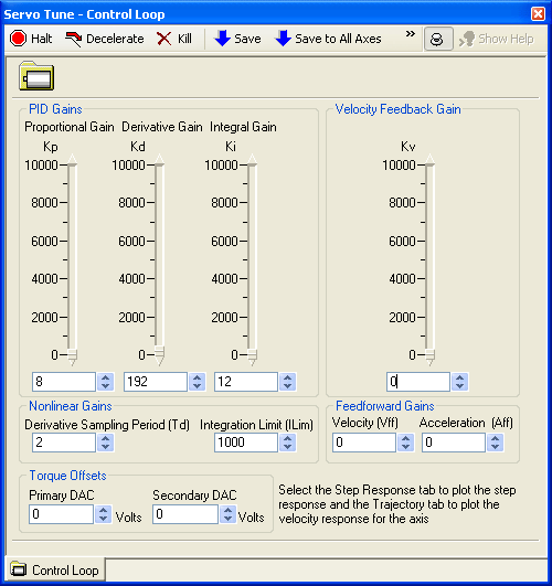

Measurement & Automation Explorer의 튜닝 기능NI-Motion 시스템을 튜닝하는 한 가지 방법은
Step Response와
Control Loop 탭을 별도의 윈도우로 여는 것입니다. 이렇게 하려면 다음과 같이하십시오.
- Measurement & Automation Explorer (MAX)에서 모션 컨트롤러에 대해 Calibration»Servo Tune으로 이동하십시오.
- Step Response 탭을 클릭 한 상태로 유지하십시오.
- Step Response 탭이 별도의 창으로 표시 될 때까지 마우스를 끕니다.
- Step Response 창을 열어 두려면 창 오른쪽 맨 위에있는 누름 핀 아이콘을 누르십시오.
- Control Loop 탭에 대해서 이 단계를 반복 하십시오. 창을 정렬하고 크기를 조정하여 모터를 조정할 때 나란히 볼 수 있도록 하십시오. 참조 용으로 창 이미지가 아래에 나와 있습니다.
![](/servlet/rtaImage?eid=ka03q000000lO4L&feoid=00N3q00000HUsuI&refid=0EM0Z000000Sj0Z)
튜닝 방법Control Loop를 쉽게 수정하고 Step Response의 변경 사항을 볼 수 있도록 창이 배치 되었으므로 다음 단계를 수행하여 PID 제어 시스템을 조정하십시오.
- 3개의 PID 매개 변수, Kp , Kd 및 Ki 를 모두 0으로 설정하십시오
- Kp 를 튜닝하여 시작하십시오. 필요한 것보다 훨씬 낮은 숫자로 설정하십시오. 확실하지 않은 경우 1부터 시작하십시오.

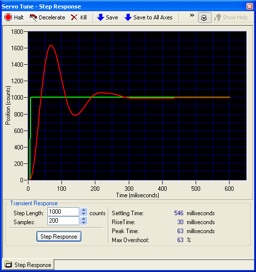

- Step Response 탭을 클릭하여 시스템의 단계 응답 그래프를보십시오. Step Response Plot은 앞에서 언급한 서보 튜닝 문서에 더 자세히 설명되어 있습니다.
- 그래프에 매개 변수가 표시되면:
- 너무 낮음 - 매개 변수의 값을 두 배로합니다.
- 너무 높음 - 매개 변수를 현재 값과 이전 값 사이의 중간 값으로 설정합니다.
- Kp에 대한 합리적인 값을 얻을 때까지 3-4 단계를 반복합니다. 대부분의 시스템에서 이것은 응답이 입력에 접근하고 적은 양의 감쇠로 입력에 대해 지속적으로 진동한다는 것을 의미합니다. 아래와 같이 진폭이 점진적으로 감소하지 않으면 시스템이 불안정한 것으로 간주됩니다. 이 경우, 당신은 당신이 KP를 높이기 위해 3단계와 4단계를 반복하는 동안 KD의 작은 양을 추가해야 할 수 있습니다.
![](/servlet/rtaImage?eid=ka03q000000lO4L&feoid=00N3q00000HUsuI&refid=0EM0Z000000Sj0j)
- Kd 에 대한 적절한 값에 도달 한 후에 Ki 로 이동하십시오.
- Ki에 대해 적절한 값을 얻을 때까지 K d에 대해 3단계와 4단계를 반복합니다. 이 매개 변수는 위치 오차의 적분에 작용하므로 오프셋 오차가 발생합니다. 시스템에 불안정성을 초래할 수 있으므로이 매개 변수를 신중하게 사용하십시오.
