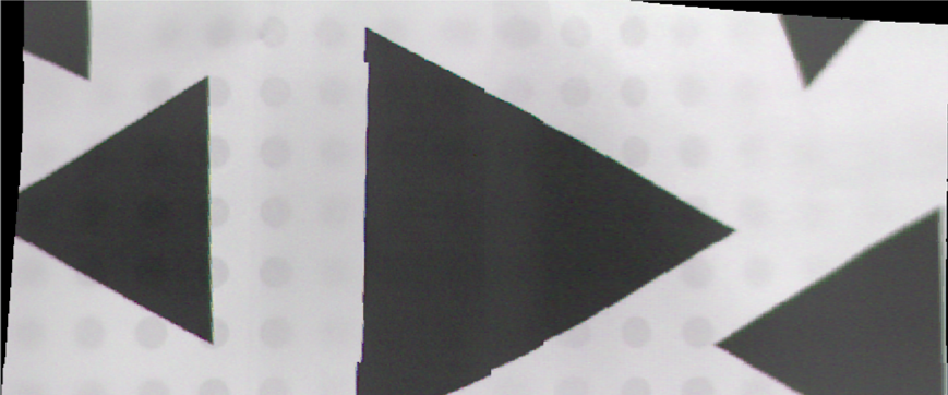

歪曲面上にある画像を平面上の画像に変換する「マイクロ面(グリッド)」があります。この資料では、歪曲面上に沿った面にある画像(下左図)を平面上にある図(下右図)へと変換する処理を例に、歪曲面上の画像を校正する際のVision Assistantの手順について紹介していきます。
1. 事前に、校正をかけたい画像以外に、この画像と同じ歪曲面上に置かれたグリッド画像を用意します。
グリッド画像は、規則的に縦横に並んでいて距離がわかっている点の集合の画像です。規則正しい並びのはずのグリッド画像が歪んで撮像されることから、画像各部位の歪みの度合いを測り、その結果を校正をかけたい画像の変換に適用します。

補正は、歪曲面上に用意したグリッド画像の質に影響されます。平面上でより細かく規則的に並んだグリッド画像の方が、対象となる画像の各部の歪みをより正確に補正します。

上記の操作により、平面上の画像として校正することができました。
