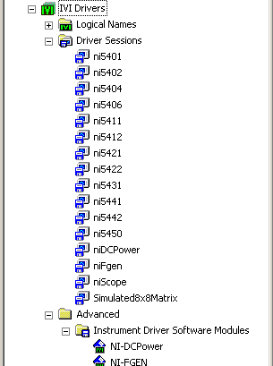

  • 对于使用IVI驱动程序的仪器:IVI仪器专用驱动程序应安装在IVIStandardRoot目录中。(例如:C:\Program Files\IVI Foundation\IVI\Drivers)如果IVI仪器专用仪器驱动程序由NI维护,它还将在MAX中创建IVI驱动程序条目,如下图所示。
注意 :如果您将使用IVI-C类驱动程序,则需要在MAX中配置IVI Logical Name和Driver session,然后保存设置。有关说明,请参阅文档: 在LabVIEW或LabWindows™/CVI中使用National Instruments IVI入门教程
