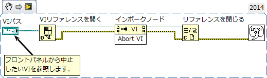

オプション1: 下記のスニペット画像を保存して、そのpngファイルをダイアグラムにドラッグします。
オプション2: 下記の手順をおこないます。
サブVIまたは実行中の別のVIを閉じるには:
  1. 新規VIを開き、ブロックダイアグラムにVIリファレンスを開く関数を配置します。
  2. VIパス入力に制御器を作成します。フロントパネルで、停止したいVIを参照する必要があります。
  3. インボーグノードをVIリファレンスを開く関数に配線し、インボーグノードの文字をクリックしてドロップダウンメニューからAbort VI(VIを中断)を設定します。
  4. インボーグノードとリファレンスを閉じる関数を配線します。
  5. リファレンスを閉じる関数と一般エラー処理VIを配線します。
  6. 停止したいVIを開きます。実行中であることを確認し、作成したこのVIを実行します。これにより、最初のVIが停止します。
