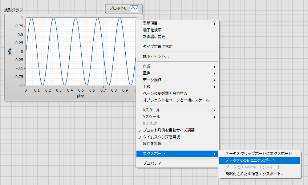

LabVIEW 2010以降では、グラフやチャートにあるデータをエクスポートする機能が搭載されています。
  1. 波形グラフもしくは波形チャートを右クリックします。
  2. エクスポート>>データをExcelにエクスポートを選択します。(選択すると、自動的にExcelを起動してデータをワークシートへエクスポートします。)
  3. Excelワークブックを任意の場所に保存します。
