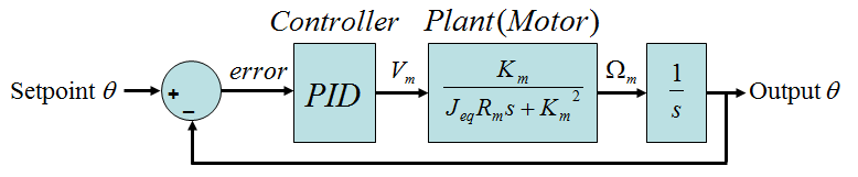

直流馬達最好用傳遞函數表示。傳遞函數為系統的輸入和輸出如何連接提供了數學描述。在我們的情況下,輸入到該系統是電壓(V M)和來自系統的輸出角速度(ΩM)。我們可以使用以下方程式表示直流馬達的模型,其中:
km =馬達反電動勢常數(V /(rad / s))
Rm =馬達電樞電阻(歐姆)
Jeq =等效轉動慣量(kg * m2)(假設Jeq = Jm(馬達電樞轉動慣量))
圖1.直流馬達的數學模型或傳遞函數

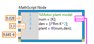

該模型將用於設計閉環控制器,然後可以在實際馬達上對其進行測試。我們可以使用LabVIEW MathScript RT模組中的MathScript節點在LabVIEW中表示該傳遞函數。輸入參數值是從Quanser QNET直流馬達規格表獲得的。
圖2. LabVIEW MathScript節點中表示的直流馬達的模型
MathScript節點可在Programming >> Structures palette下找到。

圖3:閉環控制系統原理圖

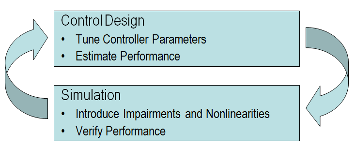

現在我們既可以模擬控制器也可以模擬直流馬達的響應,接下來可以按照迭代過程優化控制器。在驗證系統性能的同時,我們將從LabVIEW front panel 調整控制器參數。
圖6:優化控制器的迭代過程

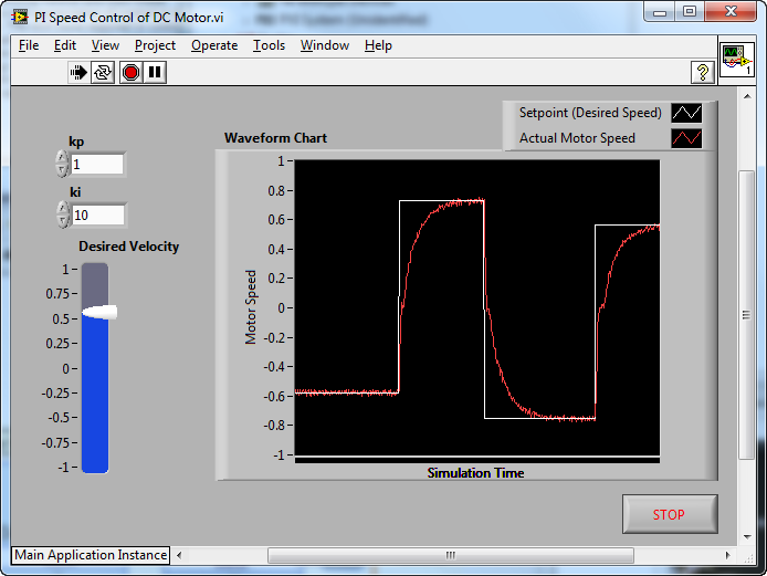

運行程式後,我們可以在波形圖上看到所需的馬達速度和估計的馬達速度。當我們將比例增益kp設置為1時,上升時間看起來不錯,但該圖顯示了少量的穩態誤差,這由所需速度數據和估算速度數據之間的差距表示。我們可以通過增加積分增益ki來減少這種穩態誤差。
圖7:用比例(P)控制器模擬直流馬達的響應
如果將積分增益ki增加到10,則系統響應會更好。
圖8:使用比例積分(PI)控制器模擬直流馬達的響應

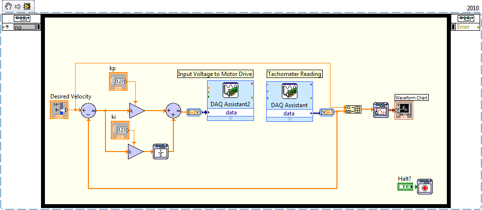

現在,我們已經驗證了PI控制器可以與模擬的直流馬達響應一起工作,我們可以實施最終控制系統並控制NI ELVIS的Quanser直流馬達插件板的速度。 LabVIEW控制設計和模擬模組可用於控制現實生活中的系統以及模擬模型。為了從模擬控製過渡到實際控制,工廠模型可以用硬體輸入和輸出功能代替。在這種情況下,我們將用控制實際馬達的數據採集(DAQ)輸入和輸出VI代替代表直流馬達的傳遞函數。
圖9:通過將傳遞函數替換為硬體輸入/輸出塊,從模擬遷移到實體硬體
將LabVIEWControl Design and Simulation Loop與實體硬體一起使用時,時序是重要的考慮因素。由於“Control Design and Simulation Loop”使用帶有時間步長的內置ODE求解器,因此將迴圈的“Simulation Parameters”和“Timing Parameters”設置為具有相同的時間步長非常重要。數據採集任務通常使用時序參數,因此將模擬迴圈時序與數據採集時序等同起來也很重要。
現在,我們可以運行LabVIEW程式,並從LabVIEW front panel控制Quanser DC Motor的速度。
圖10:使用我們的PI閉環控制器的實際Quanser直流馬達的響應
