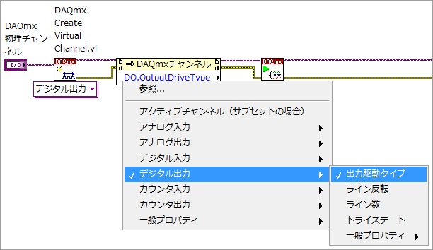

LabVIEWでチャンネルプロパティノードを使用してデバイスのさまざまなチャンネルを構成することができます。ブロックダイアグラムにDAQmxチャンネルプロパティノードを配置した後にクリックして、下図に示すようにデジタル出力 >> 出力駆動タイプを選択します。
右クリックしてすべてを書き込みに変更を選択し、DO.OutputDriveTypeプロパティの入力ノードを右クリックして作成 » 定数を選択します。オープンコレクタの項目はオープンドレインに相当し、アクティブ駆動はプッシュプルに相当します。
LabVIEWで、このDO.OutputDriveType チャンネルプロパティは、異なる出力駆動タイプをサポートするデバイスに参照されない限り表示されません。また、DAQmxチャンネルプロパティを右クリックしてフィルタを選択...からすべての属性を表示を選択すると、必須チャンネルリファレンスが提供されていない場合でもプロパティを見ることができます。

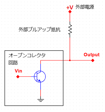

次に、オープンドレインについて簡潔に説明します。オープンドレイン(MOSFET)またはオープンコレクタ(バイポーラトランジスタ、BJT)は、プルダウンまたはプルアップ抵抗を1つ使用してデジタルラインのハイとローを切り替えるための回路です。回路には、基本的にグランドへのパスまたは5 Vへのパスを持つ抵抗があります。そのため、トランジスタがオフのときに、ラインが高電位または低電位に浮動します。
プルアップ抵抗のあるBJTを使用するケースを検討してみます。ハイの間、BJTのベースは0 Vです。これは、ラインを5 Vにプルアップすることによってハイに引き上げられるBJTで開回路になります。高インピーダンス負荷で全負荷にわたって5 Vに見えるはずです(プルアップは4.7 kΩ)。ローの間、BJTのベースは5Vが生成されます。これは、回路をグランドに短絡し、プルアップ回路から直接グランドに流れる電流となります。よって、負荷にわたって0 Vです。

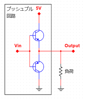

プッシュプルは、アクティブ駆動も併用するため大きく異なる動作をします。この回路は、ハイとロー論理間を決定するために2つのトランジスタを使用します。この回路では、基本的に1つのNPNでもう1つがPNPである2つのBJTがあります。回路図は以下のとおりです。
図2の回路図に示すとおり、5 Vとグランド間の出力を駆動するのに使用されます。Vinがローのとき、下側のBJTはONで上側のBJTがOFFとなり、負荷にわたって0 Vとなります。Vinがハイのとき、上側のBJTはONで下側のBJTがOFFとなり、負荷にわたって5Vとなります。
