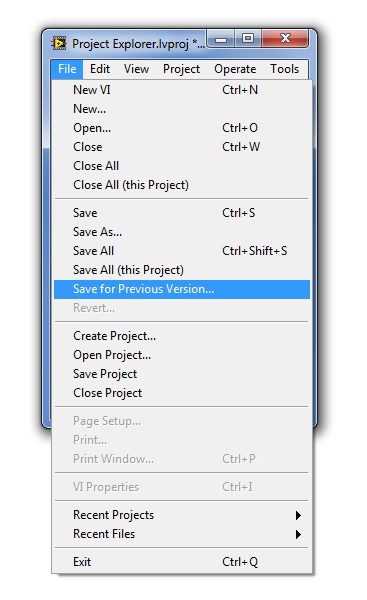

保存为前期版本
可以使用此功能将项目保存为当前或前期的LabVIEW版本,但要高于LabVIEW 8.0版本。完成以下步骤将项目保存为前期版本:
(保存为前期版本)
  1. 选择File»Save For Previous Version(文件»保存为前期版本)。
  1. 选择希望将项目保存为的LabVIEW版本。
  2. 选择一个目标路径,把当前LabVIEW项目中的所有文件都保存在指定的文件夹下。
