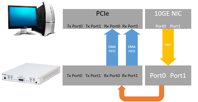

Loopback Test
  1. 使用 10Gb SFP+ 线缆连接 USRP RIO 的 Port 1 和 Port 0。使用 MXI x4 线缆连接 USRP RIO 和 PC。此时看到 USRP RIO 的两个 SFP+ 接口绿色 LED 都是亮起的,橙色 LED 不处于常亮状态。

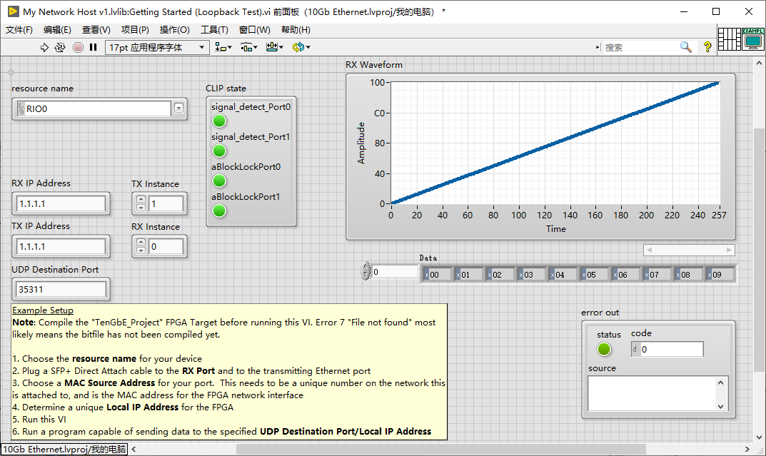

  1. 打开Getting Started (Loopback Test).vi。在程序的前面板做如下配置:
  • resource name 改为 USRP RIO 在 NI MAX 中的设备名称。
  • TX InstanceRX Instance 分别为 0, 1 或 1, 0(只要不是同为 0 或 1 即可)。
  • RX IP AddressTX IP Address 设为相同的值。
  • UDP Destination Port 的值不需要进行改动。
  1. 点击运行,该程序没有设计连续运行,如果需要连续运行,在程序框图自行增加循环结构即可。

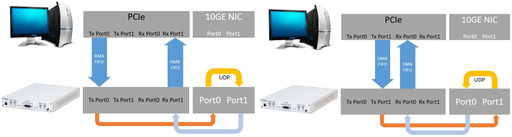

以下是 Loopback 程序的运行架构。PC 通过 PCIe 将长度为 256 的数据传输给FPGA端,FPGA TX 部分的代码将data 从 DMA FIFO 中取出并通过 UDP 发送。FPGA TX 部分的代码通过 UDP 接收 data,并将其通过 DMA FIFO 上传至 PC 端并进行显示。由于 TX 和 RX 共用一个 UDP Destination Port,所以无需在前面板上特意修改该参数。且由于 PC 端和 USRP RIO 之间不存在网络通信,所以 IP 地址可以填写符合规范的任意值(如1.1.1.1)。

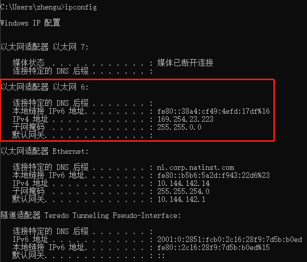

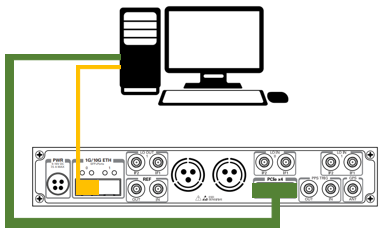

  1. 使用 10Gb SFP+ 线缆连接 PC 与 USRP RIO 的 Port 0 (或Port 1)。使用MXI x4线缆连接USRP和PC。此时看到USRP用于连接 PC 的 SFP+ 接口绿色 LED 都是亮起的,橙色LED 是熄灭状态。PC 上的 10Gb 以太网卡(此处使用Intel X520 NIC)连接 USRP RIO 的绿色 LED 灯亮起。下图仅展示将 USRP RIO 的 Port 1 与 PC 相连。

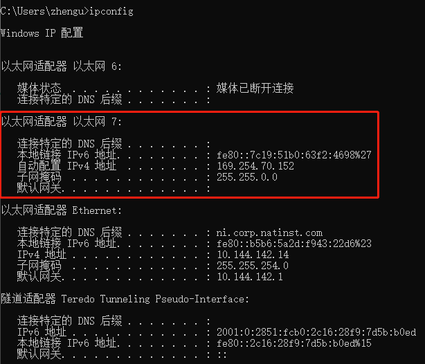

  1. 在PC端的命令行中输入 ipconfig 命令来查询 10Gb 以太网卡的IP地址。Intel X520 NIC 有两个 10Gb 以太网接口,仅使用一个接口连接 USRP RIO 时,另一个接口会显示“媒体已断开连接”。此处我是用以太网适配器 以太网 6 连接 USRP RIO 的 SFP+ Port 1.

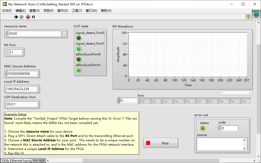

  1. 打开 Getting Started (RX on FPGA).vi。在程序框图的前面板中做如下配置:
  • RX Port 选择为 1(如果使用 SFP+ Port 0 进行连接,则该参数为 0)
  • Local IP Address 改为 169.254.23.224。由于此处的 Local IP Address 指的是 USRP RIO 的 IP 地址,所以需要将 ipconfig 中得到的 PC 端的 IP 地址尾数 +1,即 169.254.23.(223+1)。
  • MAC Source Address UDP Destination Port 无需做更改。

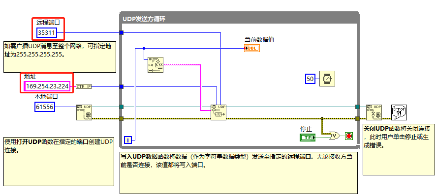

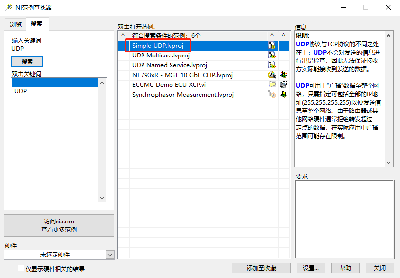

  1. 打开 NI Example Finder,搜索 “UDP”,找到 Simple UDP.lvproj。打开其中的 Simple UDP-Sender.vi
  1. 进入程序框图,将地址修改为与 Local IP Address 相同,此处为为 169.23.224。将远程端口修改为与 UDP Destination Port 相同,即 35311。之后运行 Simple UDP-Sender.vi Getting Started (RX on FPGA).vi
以下是 RX on FPGA 程序的运行架构。PC 获取 FPGA 引用调用 USRP RIO 中 FPGA 的程序(即TenGbE_FPGA.vi)。PC 通过 Simple UDP-Sender.vi 这个程序不断向指 USRP RIO 所在的IP地址发送数据。FPGA RX 部分的代码通过 UDP 接收该数据,并将其通过 DMA FIFO 上传至 PC 端并进行显示。此时需注意:
  • Simple UDP-Sender.viGetting Started (RX on FPGA).vi 使用的是同一个 UDP Destination Port。RX 程序中,FPGA 抓取 UDP Destination Port 地址上的 UDP 数据。所以在配置 Sender 时,需要把 Sender 的destination 设置为与 RX 的 Destination 一致。

  • 如果连接 Port 1,则 RX 程序面板上CLIP state 中的 signal_detect_Port1aBlockLockPort1 会亮起。如果将 Port 1 和 Port 0 都连接 PC,则 CLIP state 中四个 LED 都将亮起,无论该 SFP+ 是否参与 UDP 数据传输。

  1. 在PC端的命令行中输入 ipconfig 命令来查询 10Gb 以太网卡的 IP 地址。此处我是用以太网适配器以太网 7 连接USRP RIO 的 SFP+ Port 0.

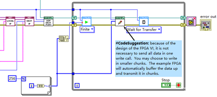

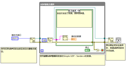

  1. 打开 Simple UDP-Receiver.vi,进入程序框图,接收方端口修改为与 UDP Destination Port 一致,即 35311。之后运行 Simple UDP-Receiver.vi Getting Started (TX on FPGA).vi
以下是 Getting Started (TX on FPGA).vi 程序的运行架构。PC 获取 FPGA 引用调用 USRP RIO 中 FPGA 的程序(即 TenGbE_FPGA.vi )。PC 通过 DMA FIFO 不断向 USRP RIO 传输数据,并将该数据通过 UDP 的方式发送至 UDP Destination Port。PC 端运行的 Receiver 不断从接收方端口接收该数据,并在 PC 端显示。

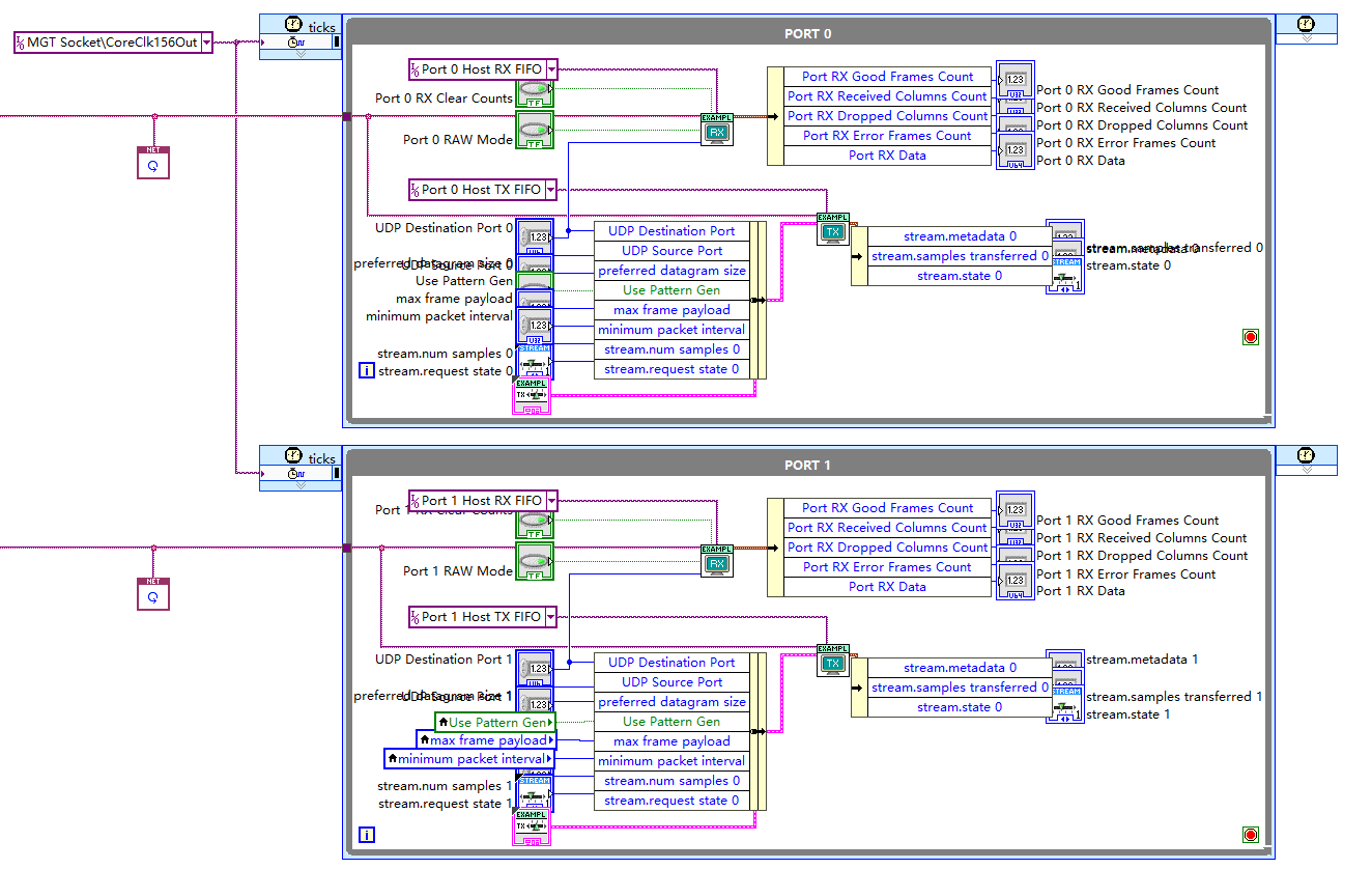

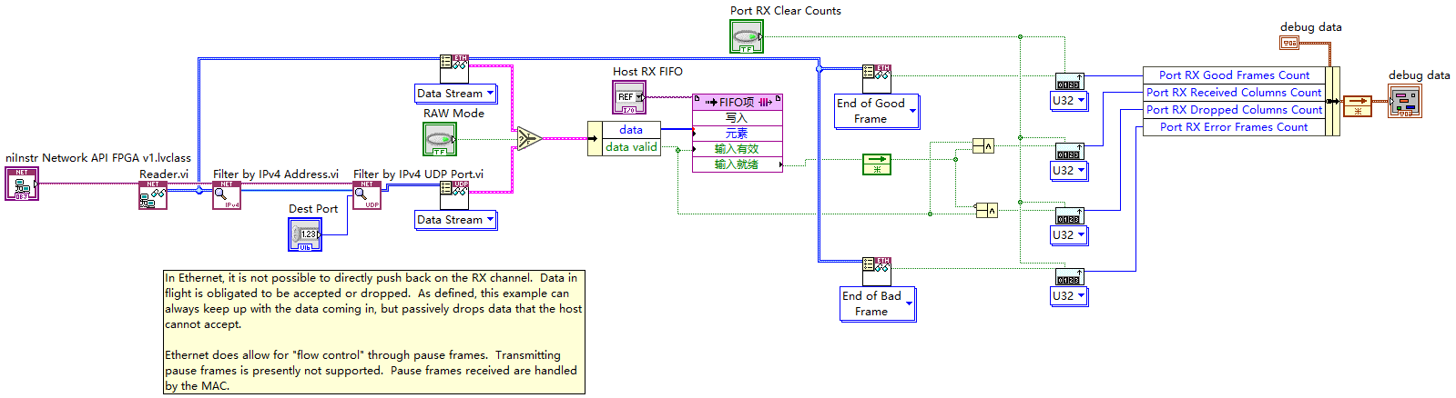

FPGA与PC交互通信的程序集中在PORT 0和PORT 1这两个单周期定时循环中,其中每个循环内都有单独的RX和TX程序。
Create Ethernet MAC – CLIP v1.viCreate Network API.vi 中,根据以下物理层的帧结构示意图来创建Ethernet Frame结构。
在 RX 程序中,给出了两种模式:
  •  RAW Mode:即并不按照指定 UDP 端口和 IP 地址来抓取数据包,而是将所有 Ethernet Frame 统统抓取。之后通过对Checksum进行匹配,如果能够匹配,则该帧以 “End of Good Frame” 结束,反之则是 “End of Bad Frame”。将收到的 Good Frame 和 Bad (Error) Frame 进行计数并输出至 debug data。
  • 非RAW Mode:在获取 UDP 数据包后通过筛选帧结构中的 IPv4 Header 和 UDP Header 部分,获取 sender 实际发送的数据包。
由于所有 Ethernet Frame 中 Payload 这一部分的数据都是相似的。在属性节点中可以看到,data stream 具有data、data valid 和 byte enables 的属性。当 data valid 为 true 时,数据可以直接交付给 FIFO 进行传输,而无需先等待 checksum 的匹配。

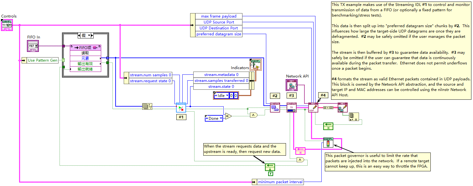

在 TX 程序中,首先将数据元素从 FIFO 中取出,通过 Stream IDL 来控制和监控来自 FIFO 的数据传输。此后,数据流根据用户设定的首选数据报大小被进行分块,将分块完毕的数据写入 buffer,再封装成 Ethernet Frame 进行 UDP 传输。同时,TX 还加入了 Packet Governor 的功能,当远程目标无法跟上 TX 端发送速率的时候,该 vi 能够限制 FPGA 程序把数据包写入到 Ethernet Frame 的速度。
