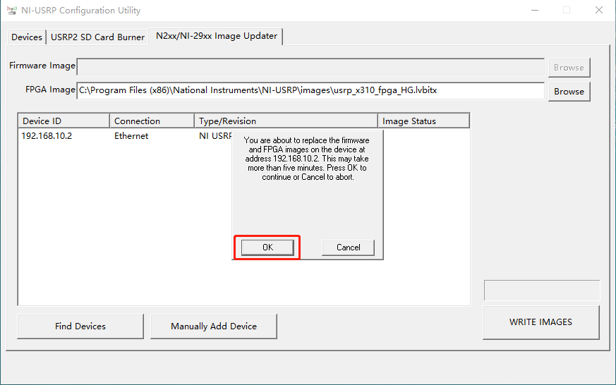

PC의 인터넷 및 공유 센터를 열고 IPv4 주소를 192.168.10.1로 변경합니다.
시작»모든 프로그램»National Instruments»NI-USRP»NI-USRP 구성 유틸리티
를 선택하여 NI-USRP 구성 유틸리티를 엽니다.
N2xx/NI-292x Image Updater
탭을 선택합니다. 유틸리티는 기본 펌웨어 및 FPGA 이미지 파일에 대한 경로로
펌웨어 이미지
및
FPGA 이미지
필드를 자동으로 채워야합니다.

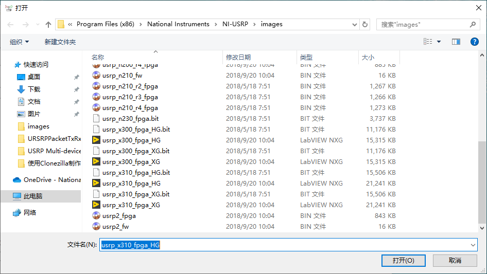

장치 목록에서 업데이트 할 장치를 선택하고 올바른 장치를 선택했는지 확인하십시오. 그런 다음 변경할 파일 옆에
있는
찾아보기
버튼을 클릭하고 사용할 파일을 찾습니다. 이미지 파일은
C:\Program Files (x86)\National Instruments\NI-USRP\images에 있습니다.
FPGA 이미지 파일의 버전이 업데이트중인 장치의 보드 개정과 일치하는지 확인하십시오. 파일 이름이
.bit
인 파일은 오픈 소스 환경을 위한 FPGA 이미지이고
.lvbit
가 있는 파일은 National Instruments 환경을 위한 것입니다.
장치를 업데이트 하려면
이미지 쓰기
버튼을 클릭합니다. 확인 및 경고 대화 상자가 표시됩니다. 선택 사항을
확인
하고 계속하려면 확인을 클릭합니다.
진행률 표시 줄에 업데이트 상태가 표시됩니다. 이 시간 동안 eth0의 오른쪽 LED가 황색으로 바뀌고 유틸리티 소프트웨어가 "응답 없음"으로 표시됩니다. 무시하고 계속 기다리십시오.
참고:
이 프로세스는 매우 중요하므로 장치의 전원을 켜고 PC와 안정적인 연결을 유지하십시오.
업데이트가 완료되면 장치를 재설정하라는 대화 상자가 표시됩니다. 장치 재설정은 새 이미지를 장치에 적용합니다.
확인
을 클릭하여 장치를 재설정하십시오.
유틸리티를 닫고 USRP 장치를 재부팅 하십시오.
