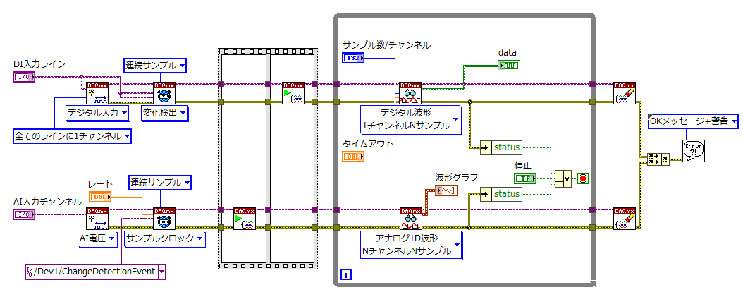

パルス信号の立ち上がりと立ち下がり両方を使用してアナログ入力または出力のサンプルクロックとして利用したいのですが、どのようなプログラムを組めばいいのでしょうか。
パルス信号の立ち上がりと立ち下がり両方のタイミングとアナログ入力または出力を同期させたい場合、アナログ入力または出力タスクと、変化検出用に必要な仮想チャンネルであるデジタル入力タスクを作成し、デジタル入力タスクのDAQmxタイミング関数を「変化検出」モードに設定します。パルス信号はデジタル入力タスクで指定したデバイスのラインに配線します。
デバイス名はDev1など、Measurement & Automation Explorer(NI MAX)で設定されたものを使用します。
なお、変化検出は一部のデバイスのみ対応しております。対応しているデバイスの一覧は下記リンクを参照してください。
LabVIEW
「変化検出」モードに設定したDAQmxタイミング関数の「立ち上がりエッジ物理チャンネル」と「立ち下がりエッジ物理チャンネル」は同一の端子に設定し、サンプルモードは「連続サンプル」に設定します。アナログ入力または出力タスクのDAQmxタイミング関数は「サンプルクロック」モードに設定し、「ソース」端子を「/デバイス名/ChangeDetectionEvent」に設定します。
LabVIEWで変化検出とアナログ入力を同期させるサンプルは以下の通りです。
