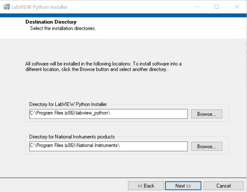

透過LabVIEW build specification 產出的安裝檔,可以將Python安裝檔與LabVIEW應用程式一起安裝,它會在執行LabVIEW安裝檔中順道執行Python安裝檔。以下說明如何將LabVIEW應用程式和Python 3.6都包進到安裝檔中並佈署至目標電腦中。

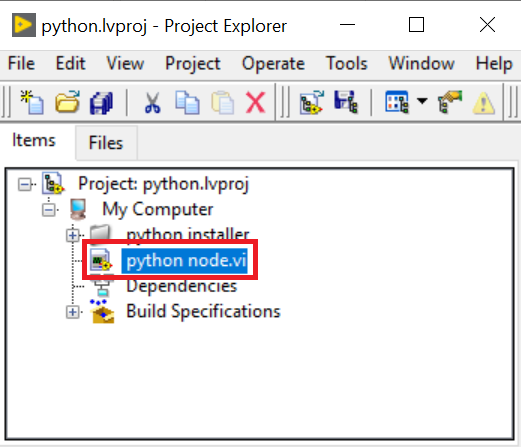

建立一個LabVIEW專案,並在其中增加VI。將VI build成EXE。
建立一個Virtual Folder (虛擬資料)夾並將Python安裝程式加到該資料夾中。
右鍵點擊“build sepcification”,然後選擇
New>>Installer

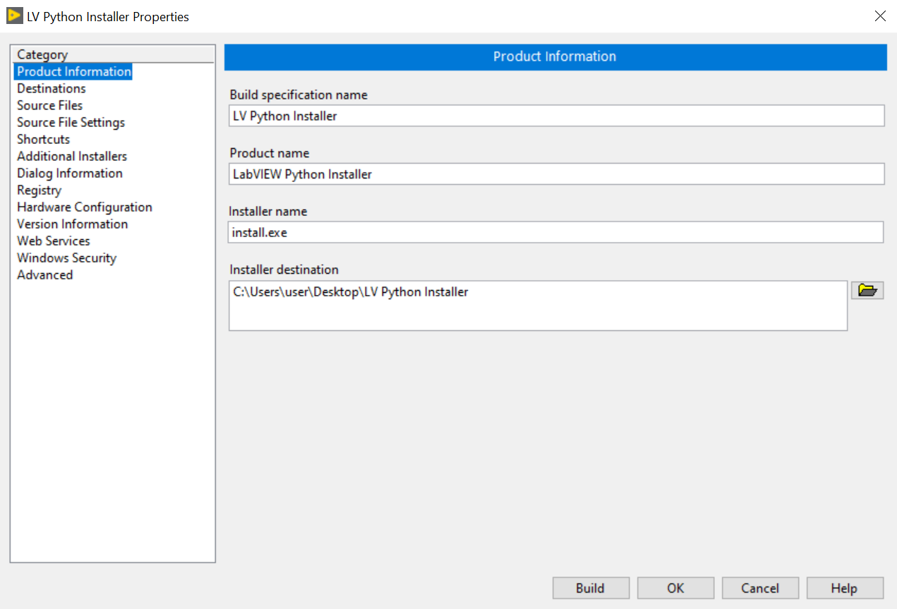

相應地輸入產品資訊類別。 (optional)
相應地輸入 Destinations 頁面中資訊。 (optional)

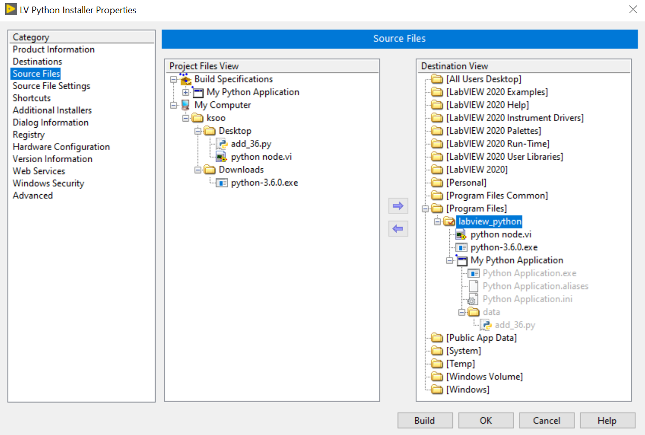

將您的VI, EXE和Python安裝程式增加到 Source Files中。

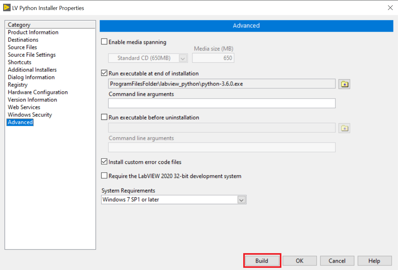

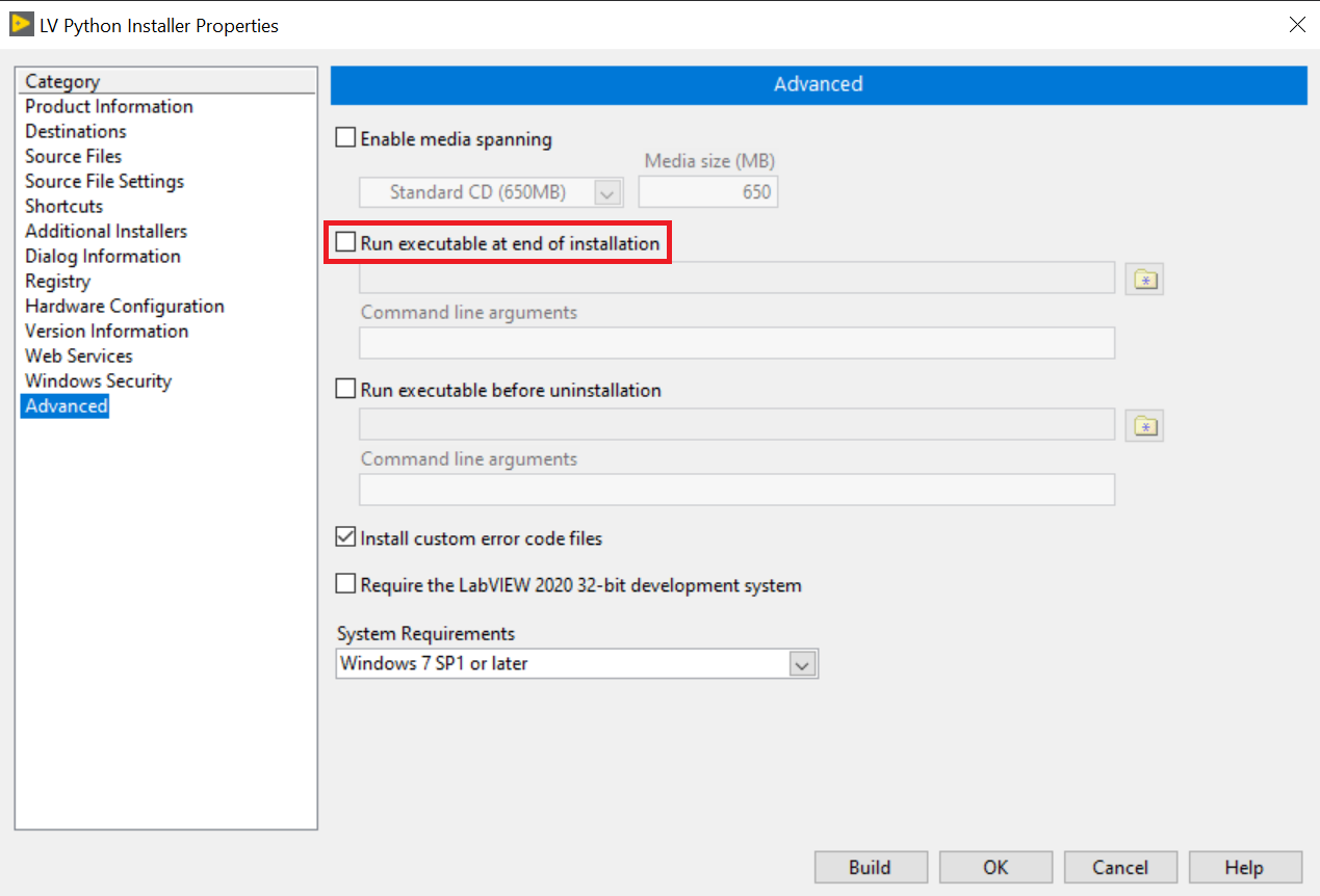

接著點到 Advanced 頁面,然後勾選
Run executable at the end of the installation

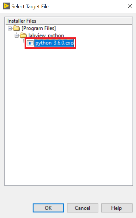

選擇要自動開始安裝的Python安裝程式,然後選擇確定。
選擇build。
安裝程式準備就緒後,右鍵點擊安裝程式,然後點擊 Explore。
複製顯示的資料夾,並將其貼到要佈署LabVIEW應用程式的計電腦上。
在佈署電腦上,打開資料夾,啟動install.exe並開始安裝。
LabVIEW應用程式安裝完成後,Python安裝將自動開始。記得勾選
add Python 3.6 to PATH
Python安裝完成後,即可使用帶有Python節點的LabVIEW應用程式。
