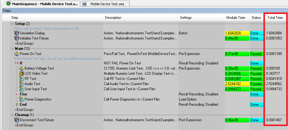

我有一个TestStand程序,我想知道在执行测试程序时是否可以显示每个步骤的“执行时间”的详细信息?
以下是添加步骤执行时间的方法。

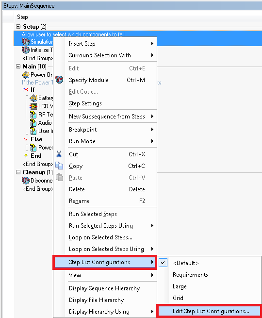

右键单击“步骤”窗格中的任一步骤
转到
步骤列表配置(Step List Configuration)
,然后选择
编辑步骤列表配置(Edit Step List Configuration)...

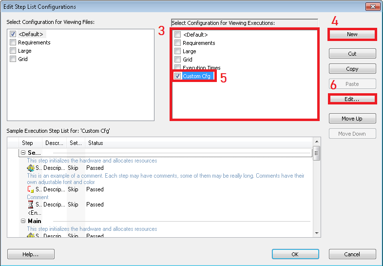

选择
配置以查看执行:(Configuration for Executions)
点击
新建(New)
重命名新添加的配置,例如: Custom Cfg
点击
编辑(Edit)...

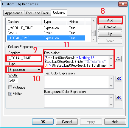

转到
Columns
选板
点击
添加(Add)
命名标题,例如: TOTAL_TIME
将Type更改为
Expression
输入如下表达式
(Step.LastStepResult != Nothing && Step.LastStepResult.Exists(" TS.TotalTime",0))? Str(Step.LastStepResult.TS.TotalTime):""
单击
Apply,
然后单击
OK
确认已添加 Custom Cfg
