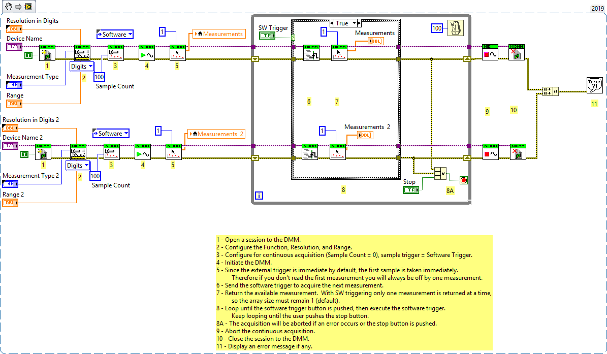

對所有
DMM
卡使用單個軟體信號:
這種方法使用軟體觸發來啟動資料顯示。但是,由於軟體觸發的特性,這一過程可能會造成板卡之間的輕微延遲。
舉例如以下代碼片段所示:
該圖像是
LabVIEW
片段,其中包含可在專案中重複使用的
LabVIEW
代碼。要使用該代碼片段,請按右鍵圖像,將其保存到電腦,然後將檔拖曳至
LabVIEW
程式框圖中。

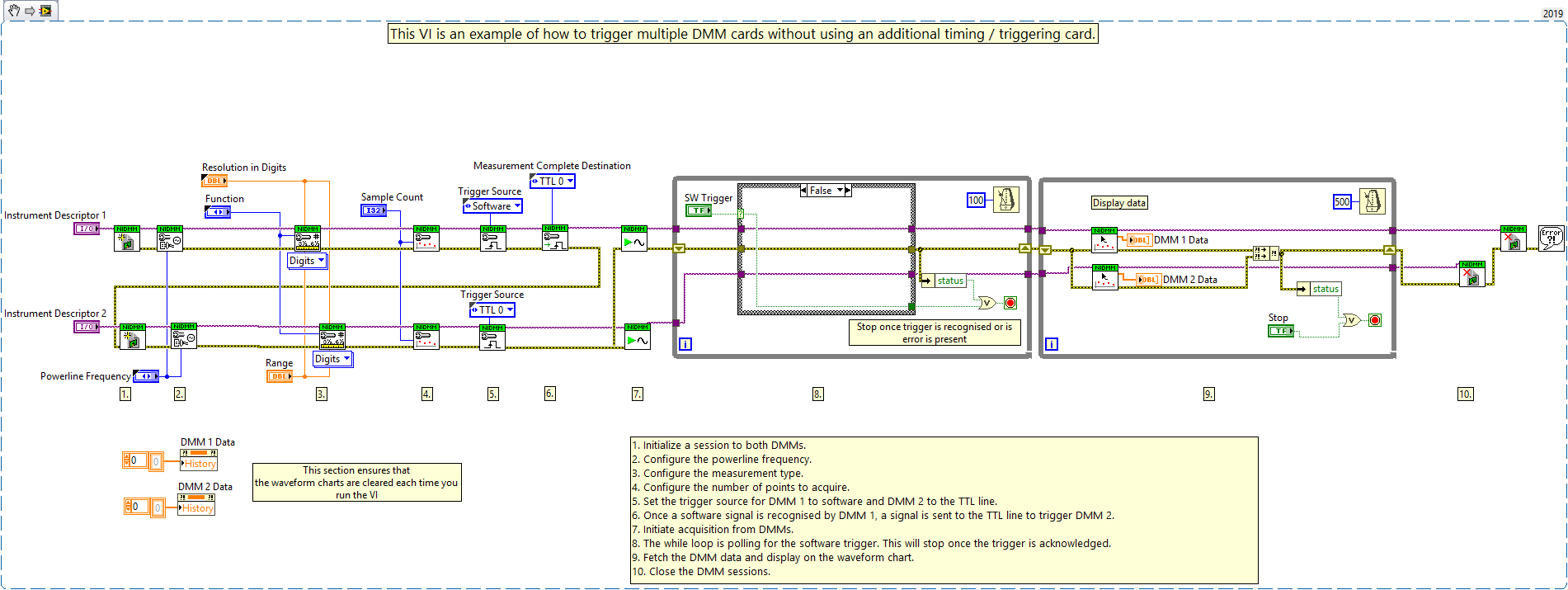

借助
PXI(e)
主機殼背板:
如果軟體觸發造成的延遲過大,另一種選擇是使用
“Configure Meas Complete Dest” VI
。一旦成功啟動第一個
DMM
卡,就可以將其用於將觸發信號發送到主機殼背板
TTL
可以在
niDMM
配置測量完成目標
和
生成測量完成事件
中找到有關
的更多資訊。
第一張
DMM
卡將用作主卡,將觸發信號發送至
PXI(e)
主機殼背板。可以通過軟體信號觸發主卡,成功啟動主卡後,即可觸發其餘的
DMM
卡。
下面是實現此功能的一些示例代碼:
該圖像是
LabVIEW
片段,其中包含可在專案中重複使用的
LabVIEW
代碼。要使用此代碼片段,請按右鍵圖像,將其保存到電腦,然後將檔拖曳至
LabVIEW
程式框圖中。

“SW Trigger Multiple DMM”VI
此代碼使用前面板上的布林按鈕作為軟體觸發器。一旦連接條件結構條件選擇器的布林按鈕值為真,
DMM
資料就會顯示在波形圖上。
採樣點數設置為
100
。反射軟體觸發信號後,將向每個波形圖表添加一個數據點。每次按下
軟體觸發
(SW Trigger)”
按鈕,圖表將繼續更新,直到顯示了所有採樣資料。
“DMM_Trigger_TTL” VI
此代碼使用軟體觸發器來觸發第一張
DMM
卡(充當主
DMM
)。一旦接收到軟體信號,主
DMM
就會輸出一個信號來指示已接收到觸發信號。這可通過使用
來實現。然後,將
DMM
測量完成信號發送至
PXI(e)
主機殼背板的的
TTL
線之一。然後從
TTL
觸發剩餘的
DMM
卡。
