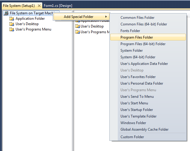

  • 설치 마법사를 완료 한 후 프로그램 파일 폴더를 설치 프로그램의 대상 파일 구조에 추가하십시오. 이렇게하면 일부 대상 컴퓨터에서 에러 -2705 가 발생하는 것을 방지 할 수 있습니다.
  1. File System ([Name of Setup Project]) 창은 설치 마법사를 마친 후에 자동으로 나타납니다. 표시되지 않으면 다음 두 가지 방법 중 하나를 사용하여 File System Editor를 엽니 다. File System Editor는 대상 컴퓨터의 폴더 구조를 나타내는 표준 폴더 집합을 표시합니다.
    • 솔루션 탐색기에서 Setup1 프로젝트를 클릭하여 선택하고 View»Editor»File System으로 이동하십시오.
    • 솔루션 탐색기에서 Primary Output from [Name of Project]를 두 번 클릭하십시오.
  2. File System on Target Machine을 마우스 오른쪽 단추로 클릭하고 Add Special Folder»Program Files Folder를 선택합니다.
