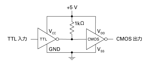

TTL 信号と CMOS 信号の違いは、次のように説明できます。
  • CMOS 回路は、静止時に TTL 回路ほど多くの電力を消費しません。ただし、CMOS の消費電力は、クロック速度が TTL よりも速いほど速く増加します。消費電流が少ないほど、必要な電源分配が少なくなるため、設計がシンプルで安価になります。
  • 立ち上がり時間と立ち下がり時間が長いため、CMOS チップを使用すると、デジタル信号の伝送がより簡単になり、コストも削減されます。
  • CMOS コンポーネントは、TTL コンポーネントよりも静電放電による損傷を受けやすくなっています。
この記事では、NI DAQ ボードのデジタルラインを CMOS 回路に接続する方法について説明します。これには、電圧レベルの異なる2つのデジタル信号を接続する方法も含まれます。

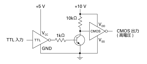

下図は、TTL信号をCMOS回路に、CMOS回路をTTL入力に接続する方法を示しています。この図はまた、電位レベルに互換性がない場合に2つの回路をどのように接続するかを示しています。
図1: プルアップ抵抗を使用したTTLからCMOSへの接続

図3: トランジスタを使用したTTLからCMOSへの接続
