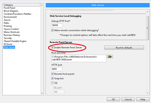

LabVIEW를 열고
도구(Tool)»옵션(Option)»웹 서버(Web Server)
로 이동하십시오.
리모트 패널 서버 섹션에서
리모트 패널 서버 활성화
을 선택하십시오.
