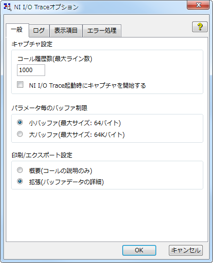

一般
タブで下図のようにオプションを設定します。ここで重要なのは、
コール履歴数
です。正しいキャプチャをおこなうためには、デバイスの構成を行う際のドライバ関数の呼び出し履歴と、エラーが発生した際のドライバ関数の呼び出し履歴がキャプチャに含まれている必要があります。それらが含まれるように最大ライン数を確認します。

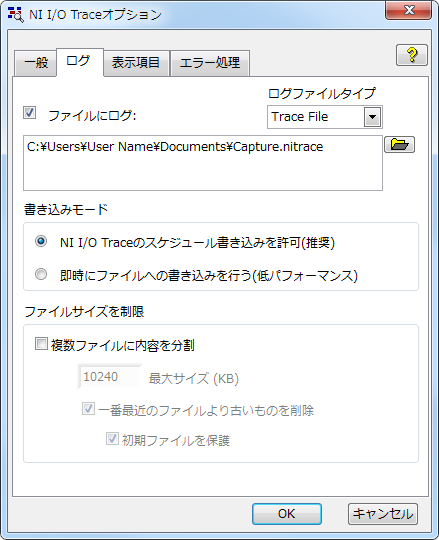

ログ
タブで、
ファイルにログ
チェックボックスにチェックを入れます。ここで特に重要となってくるのが、キャプチャを保存する場所です。キャプチャは、.nitraceファイルに保存されますので、必要な場合はこのファイルをサポートに送ります。

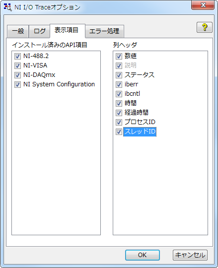

表示項目
タブで左側にある
インストール済みのAPI項目
がすべてチェックされていることを確認します。ここで自由に設定を変更することも可能です。

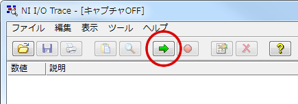

開始
ボタンをクリックして、NI I/O Traceキャプチャを開始します。
デバイスと通信をおこなってみます。可能であれば、エラーや正しく動作しないような通信を実行します。すべての通信がNI I/O Traceキャプチャウィンドウに表示されます。
停止ボタンをクリックして、NI I/O Traceキャプチャを停止します。
