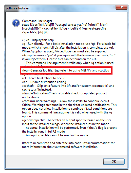

  2. 명령 창에 setup.exe 파일의 절대 경로와 /h 인수를 입력하십시오. 예를 들어, 설치 디스크에서 시작하는 경우 다음을 입력하십시오.
D:\setup.exe /h
  1. 사용 가능한 명령 라인 인수에 대한 정보가 있는 창이 나타납니다. 로그 생성에 사용되는 인수를 찾습니다(일반적으로 /log 이지만 설치 프로그램 버전에 따라 다를 수 있습니다).
  1. 명령 라인에서 절대 파일 경로 다음에 위에서 나온 인수와 작성될 텍스트 파일의 절대 경로를 입력하십시오. 로그가 활성화 된 상태에서 설치가 시작됩니다. 텍스트 파일에 지정된 위치가 읽기 전용 위치가 아닌지 확인하십시오. 아래 예에서 로그는 C:드라이브에 생성됩니다.
D:\setup.exe /log C:\setupLog.txt
