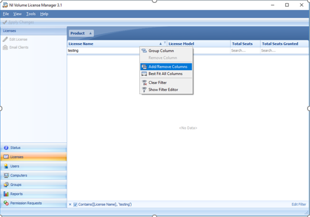

    1. 관리자이고 일련 번호를 찾을 수 있는 위치가 확실하지 않은 경우 다음 지침을 따르십시오.
      1. NI 볼륨 라이센스 관리자의 라이센스 보기로 이동하십시오. ( 일련 번호 열은 기본적으로 숨겨져 있습니다.) 추가하려면 열 머리글 중 하나를 마우스 오른쪽 단추로 클릭하고 열 추가 / 제거를 선택 하십시오.
그림 1 : 라이센스에서 일련 번호보기 사용

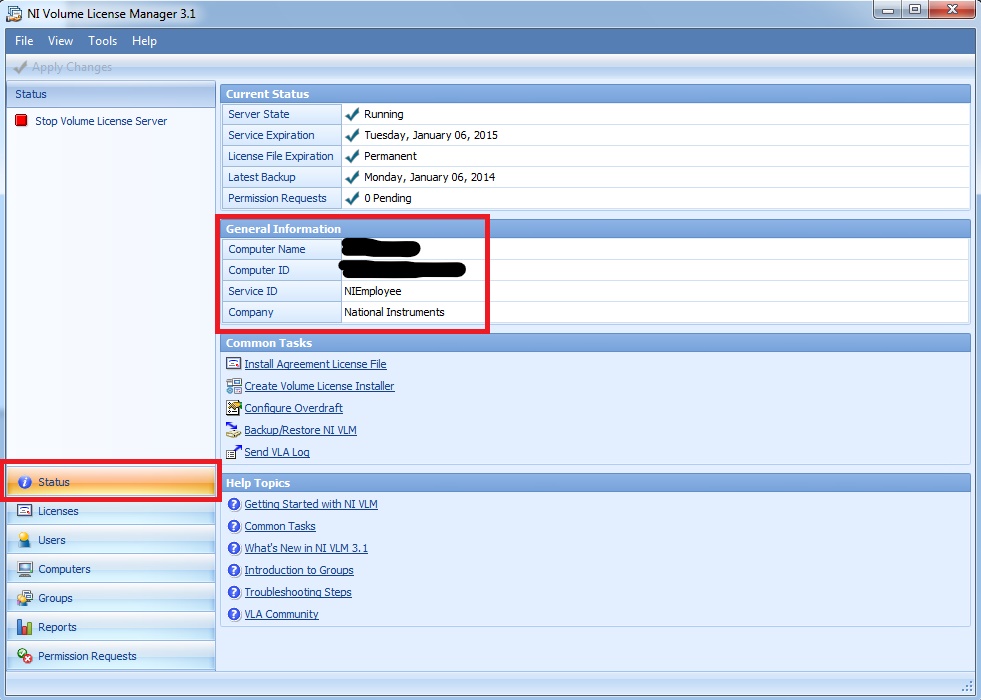

    1. 관리자이고 서비스 ID를 찾을 위치를 모르는 경우 다음 지침을 따르십시오.
      1. NI Volume License Manager의 상태보기로 이동하여 일반 정보를 보십시오.
그림 2 : VLM 상태에 표시된 서비스 ID 및 기타 일반 정보
