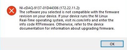

대상에 대한 소프트웨어 업데이트 중에 다음과 유사한 메시지가 표시 될 수 있습니다. 이는 펌웨어 업그레이드가 필요함을 나타낼 수 있습니다.
선택한 소프트웨어가 임베디드 OS 버전과 호환되지 않습니다. 임베디드 OS 버전 업그레이드 또는 다운 그레이드에 대한 내용은 장치 설명서를 참조하십시오.
또는 디바이스 소프트웨어를 업데이트하려고 할 때 NI MAX (Measurement and Automation Explorer)에서 이 에러가 발생할 수 있습니다 :
현재 펌웨어 업데이트는 특정 장치 드라이버와 함께 배포됩니다 (예 : cRIO-9068에는 NI CompactRIO 드라이버와 함께 제공되는 펌웨어 업데이트가 있습니다). 드라이버 버전을 업그레이드 할 때 대상의 펌웨어를 업그레이드하는 것이 좋습니다.

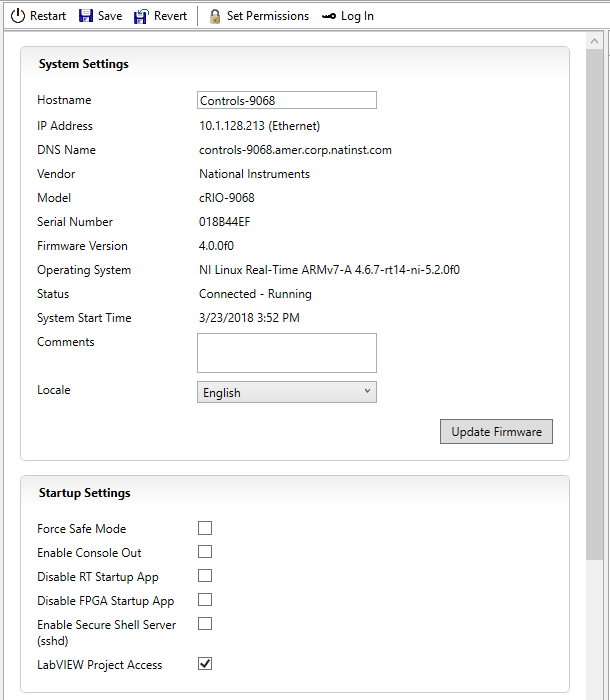

  1. Measurement and Automation Explorer (MAX)를 엽니다.
  2. 원격 시스템 아래에서 장치를 볼 때, 업데이트 할 장치를 선택하십시오. 시스템 설정 탭에서 펌웨어 업데이트(Update Firmware) 버튼을 클릭하십시오.

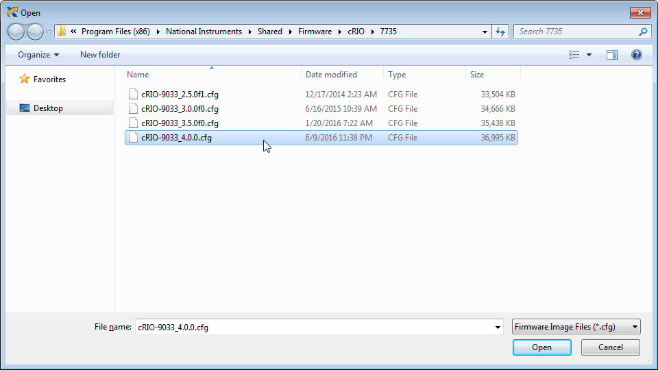

  1. 기본적으로 창은 아래 표시된 것처럼 올바른 위치로 설정되야 합니다. 업데이트 할 펌웨어 버전을 선택하고 열기(Open)를 클릭하십시오. 모든 펌웨어 파일의 위치는 <Program Files>\National Instruments\Shared\Firmware\ 입니다. 여기서 위치가 아직 올바르게 설정되지 않은 경우 장치의 Ethernet cRIO 폴더, 대상 장치 및 해당 대상에 해당하는 폴더와 같은 장치로 이동하십시오. 어떤 장치가 어떤 폴더에 속해 있는지 보여주는 아래의 추가 정보 섹션에서 테이블을 찾으십시오.

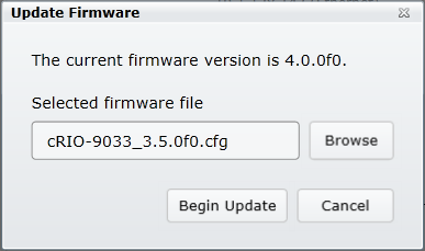

  1. 위의 창이 닫히고 아래 창이 열립니다. 업데이트 시작 (Begin Update)을 클릭하십시오.

  1. Internet Explorer 열기 (Microsoft Silverlight 필요)
  2. Linux RT Target의 IP 주소로 이동합니다.
  1. 관리자 계정으로 로그인하십시오. 기본적으로 사용자 이름은 admin 이고 암호는 따로 설정되어 있지 않습니다.
  2. 펌웨어 업데이트(Update Firmware) 를 클릭하십시오.
  3. 펌웨어 파일을 찾아야하는 창이 나타납니다. 모든 펌웨어 파일의 위치는 <Program Files>\National Instruments\Shared\Firmware\ 입니다. 여기에서 사용하는 장치가 해당하는 폴더로 이동합니다. 업데이트 할 펌웨어 버전을 선택하고 열기(Open) 를 클릭하십시오. 어떤 장치가 어떤 폴더에 속해 있는지 보여주는 아래의 추가 정보 섹션에서 테이블을 찾으십시오.
  1. 위의 창이 닫히고 다른 창이 나타납니다. 업데이트 시작(Begin Update)을 클릭하십시오.
