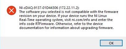

Es posible que reciba un mensaje similar al que se muestra a continuación durante una actualización de software para el dispositivo en tiempo real, lo que puede indicar que es necesaria una actualización de firmware:
The software you have selected is not compatible with the version of your embedded OS. Consult the documentation on the device for information on upgrading or downgrading the version of the embedded OS.
Como alternativa, puede recibir este error en NI MAX (Measurement and Automation Explorer) cuando intente actualizar el software de su dispositivo:
Las actualizaciones de firmware actuales se distribuyen con el controlador de dispositivo específico (por ejemplo, un cRIO-9068 tendrá actualizaciones de firmware distribuidas con el controlador NI CompactRIO). Se recomienda que actualice el firmware de su dispositivo cuando actualice la versión del controlador.
Hay tres métodos diferentes para hacer esta actualización de firmware que se encuentran a continuación:
