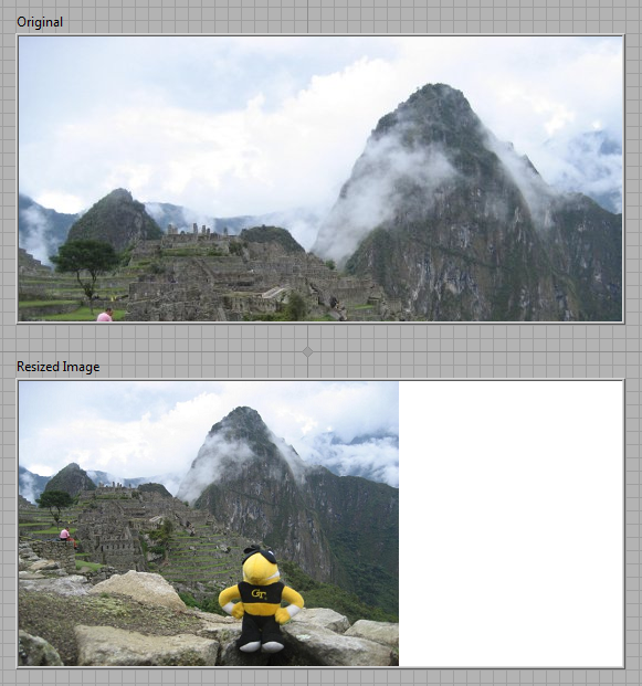

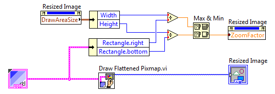

调整图像大小以适合图像控件的大小:
为了找出可以使用的最大缩放系数,您需要将图片控件的宽度和高度分别除以原始图片的宽度和高度。这两个商中的最小值是可以保证图像完整显示的最大的缩放因子。
下图显示了LabVIEW种实现此过程的前面板和程序框图。

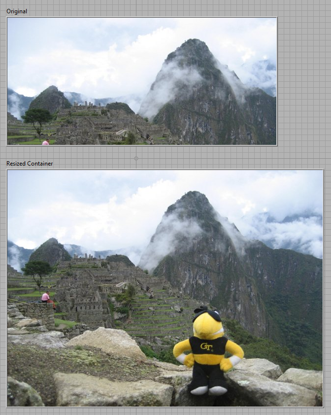

调整图像控件的大小以适应图像:

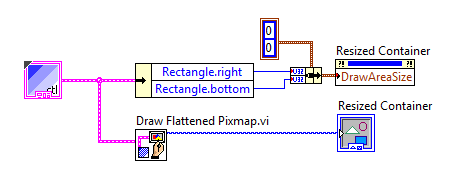

或者,您可以通过编程的方式,使用二维图像控件的绘图区域大小( Draw Area Size)属性节点调整图像控件的大小,使其可以完整显示原始分辨率的图像。
下图显示了此过程的前面板和程序框图。
