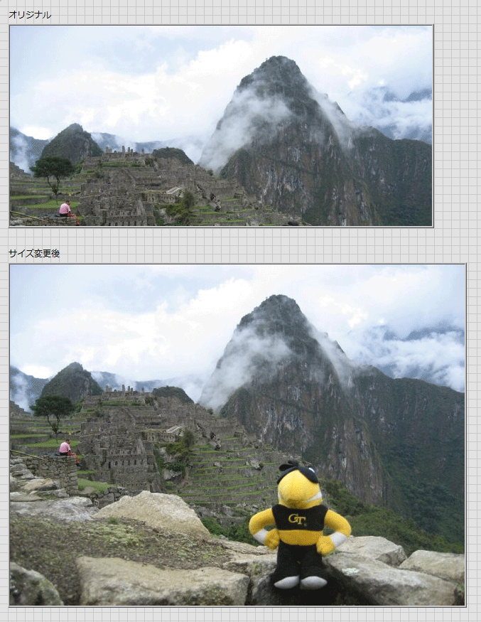

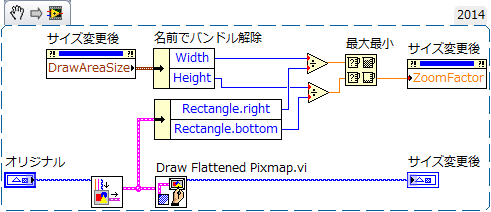

ピクチャ制御器に収まるように画像サイズを変更する:
使用できる最大ズーム率を調べるには、ピクチャ制御器の高さと幅をそれぞれ画像の高さと幅で除算する必要があります。これら2つの商のうち最小のものは、画像全体を見えるようにしながら使用できる最大のズーム計数です。
下図は、このプロセスのフロントパネルとブロックダイアグラムを示しています。

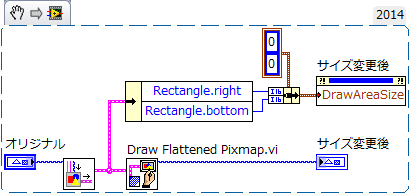

画像に合わせてピクチャ制御器のサイズを変更する:
別の方法として、2Dピクチャ制御器の描画範囲サイズプロパティノードを使用して、プログラムを元の解像度で表示するようにプログラム的に制御器のサイズを変更することもできます。下図は、このプロセスのフロントパネルとダイアグラムを示しています。
