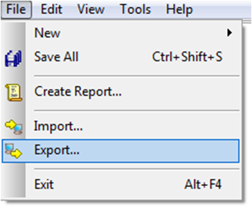

我想将几个通道/任务相关的配置导出至另一台电脑使用或作为备份。我该如何保存MAX的配置以便在另一个系统上使用或作为备份保留?
在MAX中保存NI-DAQmx设备,任务和通道,可以按照以下步骤操作:
  1. 从下拉菜单中选择文件(File)»导出(Export) 。

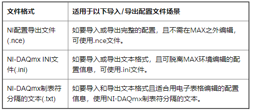

  1. 在“ National Instruments配置导出向导(National Instruments Configuration Export Wizard)”对话框中,选择要从中导出配置的系统。然后选择要保存文件的地址。如果不使用默认文件名,则必须键入合适的文件扩展名。可用的文件扩展名包括NI Configuration Export File ( .nce ),  NI-DAQmx INI File ( .ini )和NI-DAQmx Tab Delimited Text File ( .txt )。下表详细介绍了不同文件类型的区别,在导入/导出MAX配置时,可参阅该表来选择合适的文件格式。点击下一步(Next) 。文件格式
  1. 选择需要导出的任务、全局通道和其他任何设置。您可以单独选择每个项目,也可以通过点击“ 全部选中(Check All)”或“ 按产品选择(Check By Product)” 按键进行批量选择。
  1. 点击导出(Export) 。
  2. 弹出的窗格将显示导出配置的状态报告。您可以编辑和保存此报告,但此操作不是必需的。
  1. 点击完成(Finish) 。
注意:如果您在一台计算机上将DAQ设备配置为设备1,而您希望在另一台计算机上配置其为设备2,MAX将自动为您更改名称,而无需手动更改。
