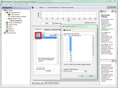

Puede adquirir datos de múltiples canales DAQmx en una tarea DAQmx usando NI Measurement & Automation Explorer (NI MAX) o LabVIEW. Ambos métodos se describen con más detalle a continuación.
Explorador de Automatización y Medición de NI
- Haga clic en el botón azul + , como se muestra en la imagen de abajo;
- Use <Ctrl-Shift-LeftClick> y arrastre el puntero del mouse para resaltar varios canales.
