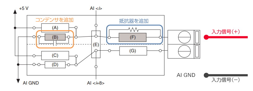

シングルエンド信号用ローパスフィルタ:
  1. 抵抗器をチャンネルCH(i)の位置Rx(F)、またはチャンネルCH(i+8)の位置Rx(G)に接続します。
  2. コンデンサをチャンネルCH(i)の場合はRCx(B)、チャンネルCH(i+8)の場合はRCx(D)に接続します。
  3. 入力信号(+)を端子台の適切なチャンネルに接続し、信号(-)をAI GNDに接続します。

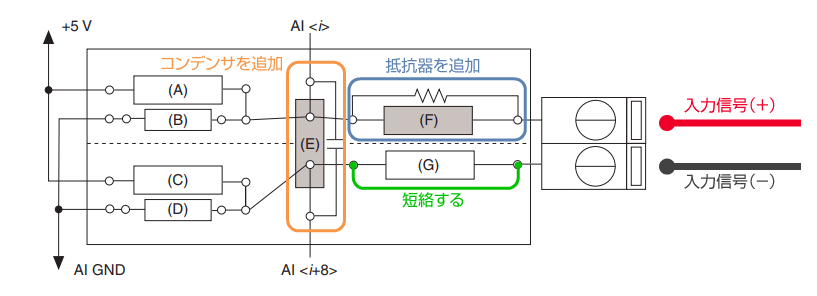

差動信号用ローパスフィルタ:
  1. 抵抗器を位置Rx(F)に接続します。
  2. コンデンサを位置RCx(E)に接続します。
  3. Rx(G)間を短絡するように接続します。
  4. 入力信号(+)と信号(-)を端子台のCH(i)とCH(i+8)の位置に接続します。

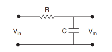

フィルタ処理は、計装アンプの整定時間を使用するフィルタの時定数に増加させます。計装アンプの整定時間は10T以上に増加する可能性があるため、チャンネルをスキャンする際にRCフィルタを追加すると実際のスキャンレートが大幅に低下します。ここで、時定数Tは、T = R×C です。シングルエンド入力または差動入力でRCフィルタを使用できます。
