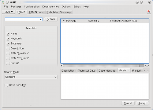

KDE環境のSUSE Linuxのバージョンを確認するには、次の手順を実行します。
画面の左下隅にある
Kickoff Application Launcherを
クリックして、コンピュータ>>ソフトウェアのインストールに移動します。
YaST2が開くと、次のようなウィンドウが表示されます。
検索フィールドに「LabVIEW」と入力し、
検索
をクリックします。
検索結果が表示されたら、
labview-2009-core
を選択し、右下の情報画面の
Versions
タブをクリックしてください。説明の中の数字は、インストールされているソフトウェアのバージョンを表します。下のスクリーンショットからわかるように、LabVIEW 2009(バージョン9.0.0)がインストールされています。
