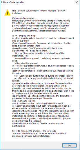

Developer Suiteのようなソフトウェアスイートのインストールメディア(USB/DVD/ダウンロード)を使用している場合は、次のメッセージが表示される可能性があります。
このソフトウェアスイートインストーラは、複数のソフトウェアインストーラを起動します。
![](/servlet/rtaImage?eid=ka03q000000ZMPL&feoid=00N3q00000HUsuI&refid=0EM0Z000000WFmL)
このような場合は、強制的に再インストールする必要のあるソフトウェア/ドライバ(LabVIEWまたはDAQmxなど)を見つけて(通常は<DVDまたはメディア>¥Distributions¥<Software略語>¥setup.exeにあります)、この新しいパスで手順2.bを行います。たとえば、LabVIEWは<DVDまたはメディア>\Distributions\LV\setup.exeにあります。
