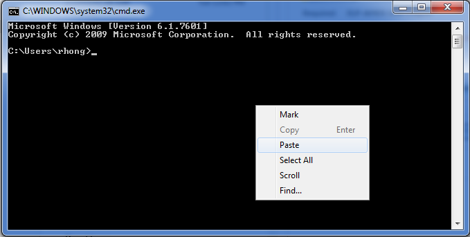

Nota: en Windows 7 o anterior, no puede usar Ctrl + V para pegar en el símbolo del sistema, pero puede hacer clic derecho en cualquier lugar de la ventana y seleccionar Pegar para insertar un directorio largo. En Windows 10, es posible pegar la ruta presionando Ctrl + V .

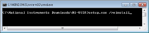

- Si ha ingresado un directorio válido, debería ver el cambio de directorio en el símbolo del sistema. En este ejemplo específicamente, el usuario desea forzar la reinstalación del controlador NI-VISA cuyos archivos de instalación se encuentran en C:\National Instruments Downloads\NI-VISA .
- Ejecute el instalador escribiendo setup.exe /reinstall y presionando <Entrar>. La imagen a continuación muestra cómo debe verse su comando antes de presionar <Entrar>. Esto reinstalará todos los archivos en lugar de solo los que parecen estar dañados o faltantes.

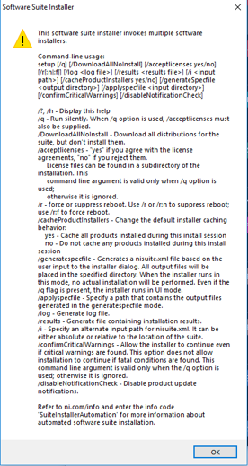

Si está utilizando los medios de instalación (USB / DVD / Descarga) de una suite de software completa, es posible que vea el siguiente mensaje:
This software suite installer invokes multiple software installers.
![](/servlet/rtaImage?eid=ka03q000000ZMPG&feoid=00N3q00000HUsuI&refid=0EM0Z000000WFlw)
Si este es el caso, ubique el software / controlador que necesita para forzar la reinstalación (generalmente ubicado en <Su DVD o medio>\Distribuciones \ <Siglas de software> \ setup.exe ), use el comando cd en el paso 2 (arriba) con Este nuevo camino, y sigue los pasos. Por ejemplo, LabVIEW se ubicará en: <Su DVD o medio>\Distributions\<Software acronym>\setup.exe).
