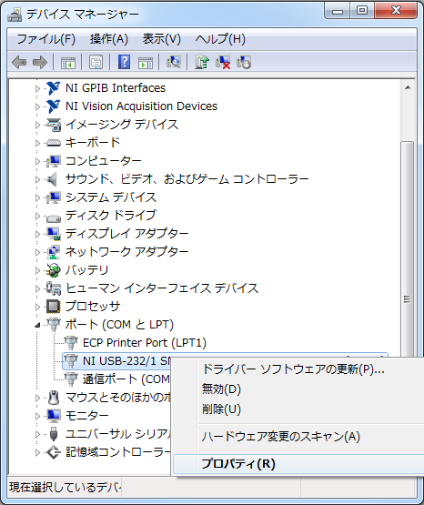

コントロール パネル>>デバイス マネージャー
に移動します。デバイス マネージャーで
ポート(COMとLPT)
に移動し、対象のシリアルポートを右クリックして
プロパティ
を選択します。

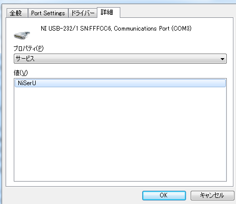

詳細
タブを選択して
プロパティ
フィールドをクリックし、
サービス
に変更します。ここに記載させている値を書き留めます。以下の例(NI USB-232)では、サービス値は
NiSerU
です。Process Explorerで検索する場合は、このフィールドの値に注目します。

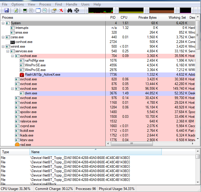

Process Explorerを開くと、下の画像に似た画面が表示されます。

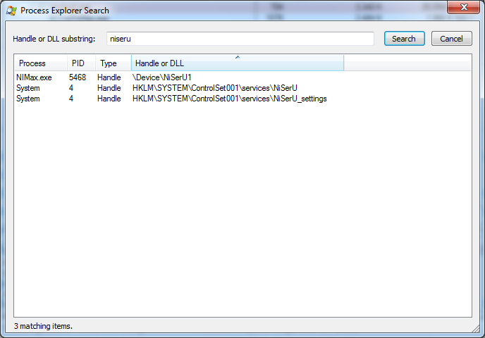

メニューの
Find>>Find Handle or DLL
...を選択します。新しいウィンドウがポップアップされ、デバイス マネージャー(この場合はNiSerU)から取得された値のハンドルまたはDLLサブストリングタイプのフィールドに表示されます。
Search
をクリックすると、特定のハンドルを使用しているプロセスを示す結果が表示されます。たとえば、以下の検索では、USB-232は
NIMax.exe
で使用されている\Device\NiSerU1として表示されます。ここから、どのプロセスがシリアルポートリソースを使用しているかを知ることができます。
