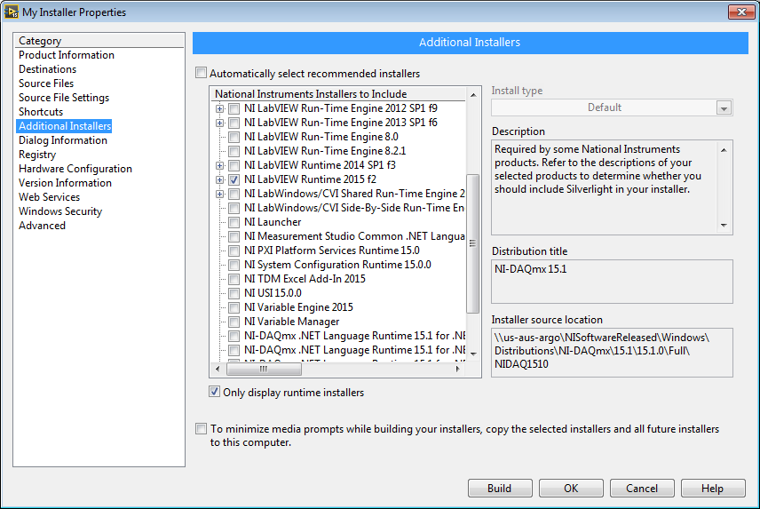

  • 방법 2: LabVIEW Professional Development System으로 LabVIEW 프로젝트의 어플리케이션 빌더를 사용하여 설치 프로그램 파일을 생성하십시오. 빌드 스펙을 마우스 오른쪽 단추로 클릭하고 새로 만들기>>설치 프로그램을 선택하십시오. 소스 파일 카테고리에서 실행 파일을 번들 한 다음 추가 설치 프로그램(Additional Installer) 범주로 이동하십시오. 추가 설치 관리자 목록에서 LabVIEW Run-Time Engine 상자가 선택되어 있는지 확인하십시오.
