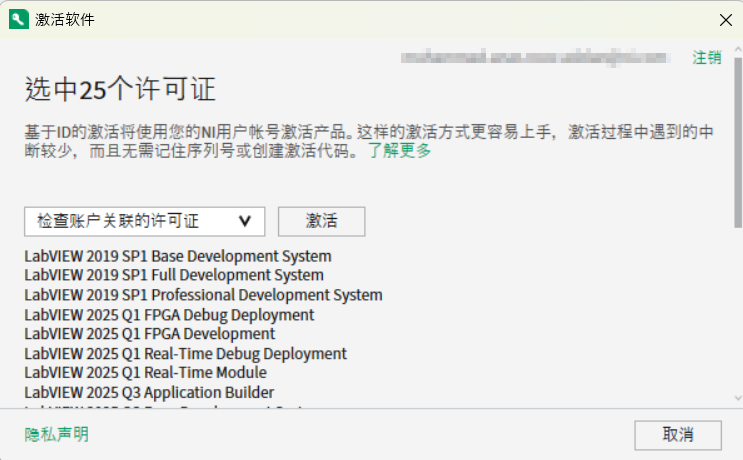

在您将产品成功注册在您的用户账号之后,您可以开始下载并安装软件。待软件安装完成后,您可以打开 NI 许可证管理器(NI License Manager, NILM)并按照以下步骤操作:
以下步骤适用于 NILM 4.7 或更高版本。对于旧版本,请参阅知识库文章使用旧版 NI 许可证管理器激活 NI 软件。
  1. 打开 NI 许可证管理器并确保要激活的软件列在产品概览页面中。若不在的话请下载相应的软件。
  2. 单击激活软件
  3. 从下拉菜单中选择检查账户关联的许可证,然后单击激活按钮。
如果上述方法激活失败或者您的序列号仍未在 NI 用户帐户中显示为已注册,您可以继续使用序列号激活方法。

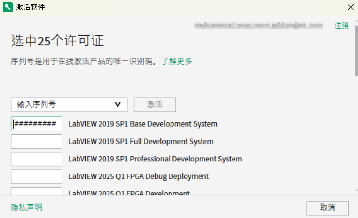

序列号激活
  1. 在 NILM 中单击激活软件后,从下拉菜单中选择输入序列号
  2. 在您想要激活的每个软件产品旁边输入您的序列号。
    • 注意:一个序列号可能包含一项或多项软件的许可证。

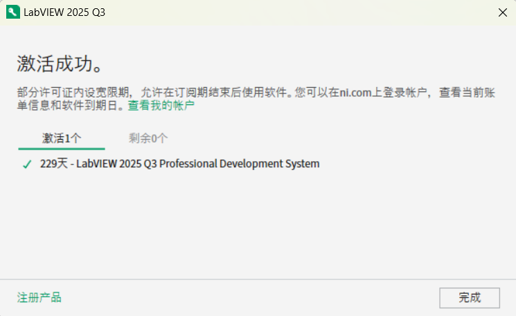

  3. 单击激活按钮。
如果激活成功,则可以看到类似于下图显示的信息。
如果您收到序列号激活错误,请参阅知识库文章在 NI 许可证管理器中显示无效序列号
