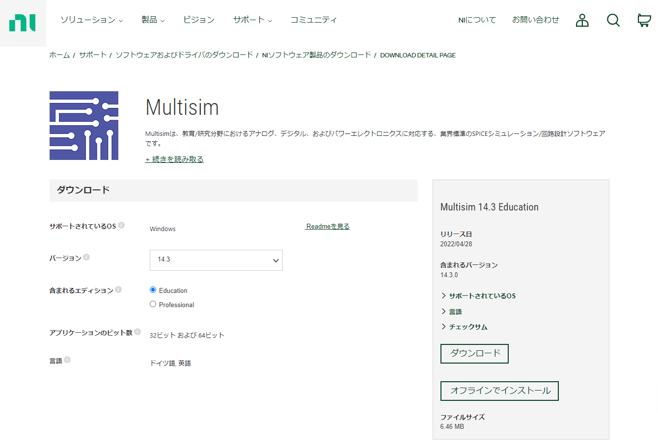

  • Multisimのダウンロードページ にアクセスします。
  • 購入した(または購入を計画している)Multisimのエディションを選択ください。 EducationまたはProfessionalのオプションがあります。

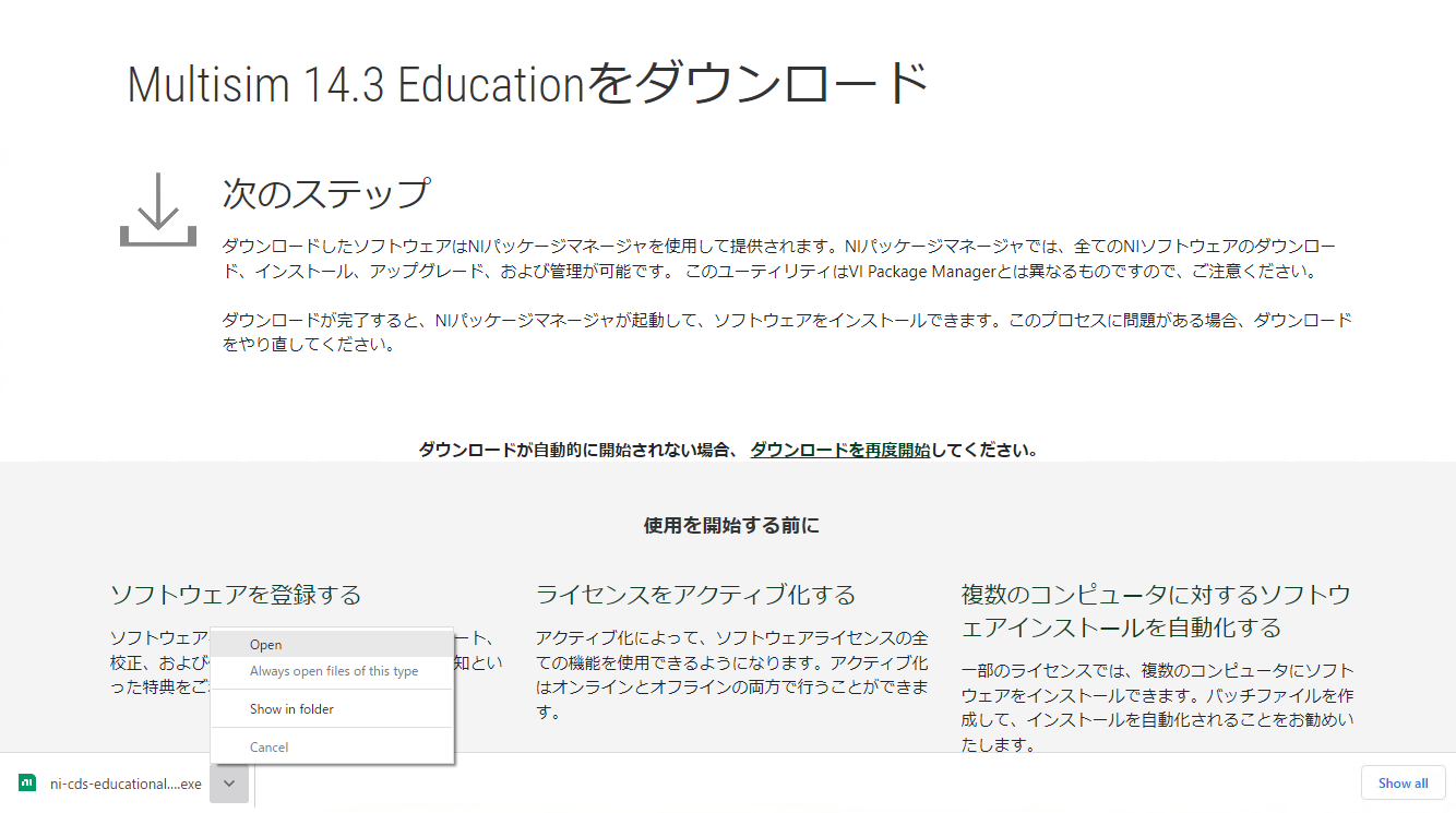

2.ダウンロードプロセスを開始します。
  • ダウンロードが完了したら、ブラウザまたはファイルを保存した場所からインストーラを起動します。(Windowsのデフォルトはダウンロードディレクトリです)。
3.インストーラを実行します。
  • Multisim 14.2以降
  • NI パッケージマネージャが起動し、自動でインストール開始します。

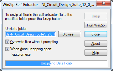

  • 保存される場所が表示されます。これはデフォルト設定のままにしておきます(ファイルは、Cドライブ内のNational InstrumentsDownloadsというフォルダーに抽出されます。)

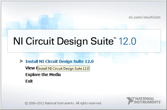

  • 解凍選択します。抽出が完了すると、Multisimのスプラッシュ画面が表示されます。 Install NI Circuit Design Suitexx.x を選択します
  • インストールを(故意または誤って)閉じたりキャンセルした場合は、CドライブのNational Instruments Downloadフォルダーに移動し、NI Circuit Design Suiteフォルダーを開いて、autorun.exeをダブルクリックすることでインストールに戻ることができます。

  • Windowsの設定によっては、スプラッシュ画面が自動的に表示される場合があります。自動再生画面が表示されたら、 autorun.exeの実行オプションをクリックします。ウィンドウが表示されない場合は、コンピュータに移動し、DVDドライブをダブルクリックします。 NI Circuit Design Suiteのスプラッシュ画面が表示されたら、Install NI Circuit Design Suitexx.xをクリックします。

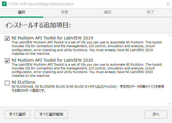

  • Multisimのインストーラを起動しますと、 「インストールする追加項目」の画面が表示されます。アカデミックユーザーの場合は、追加でNI ELVISプラグインを入手できます。NI ELVISmxにチェックを入れないことをお勧めします。これは、NI ELVISユニットをお持ちの場合にのみ機能し、今回のインストールとは別にインストールできます。次へボタンをクリックします。

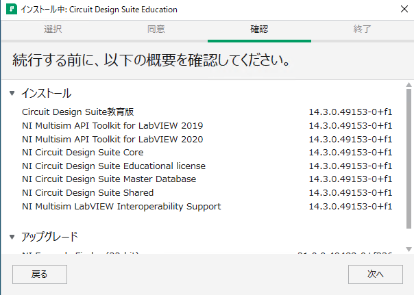

  • インストーラは、変更またはアップグレードの概要を一覧表示します。次へボタンをクリックします。
