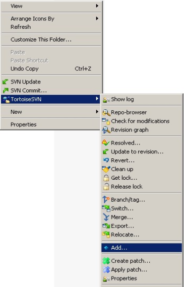

  4. 폴더 안을 마우스 오른쪽 버튼으로 클릭하고 (파일은 제외) TortoiseSVN»추가를 선택하십시오.
  5. 프로젝트 파일이 저장소에 추가되도록 선택되었지만 변경 사항이 아직 커밋되지 않았습니다. 나중에 새 파일을 추가하는 경우이 동일한 방법을 사용하여 기존의 저장소에 추가 할 수 있습니다.
