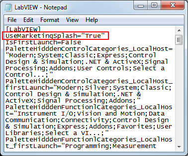

您可以通過在LabVIEW.ini檔中添加一個token以達到從啟動LabVIEW時出現的啟動畫面中刪除序號和使用者訊息。
  1. 瀏覽您安裝LabVIEW的目錄。預設情況下,該路徑為:
<Program Files>\National Instruments\<LabVIEW>
  1. 找到該LabVIEW.ini檔案後,右鍵單擊該檔案,然後選擇Edit 。然後添加以下token:
UseMarketingSplash =“ True”
  1. 保存LabVIEW.ini檔。當您再次啟動LabVIEW時,啟動畫面中將不會顯示序號和使用者訊息。
