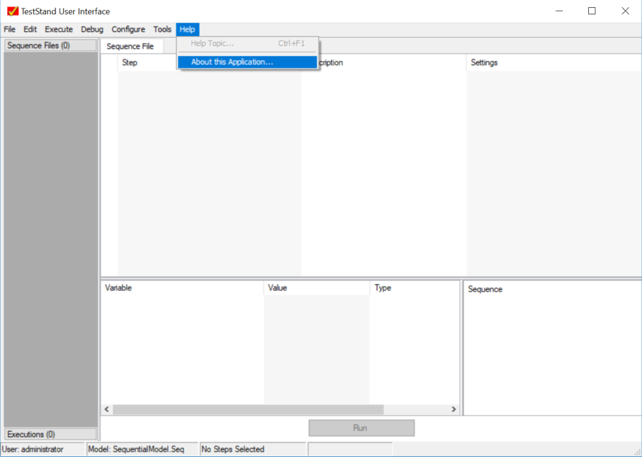

如何自定义编辑TestStand LabVIEW UI Operator 的 Help»About This Application 选项卡以包含我公司的信息和徽标?
 Help»About This Application 对话框的文本可以通过UIControlOperatorInterfaceStrings.ini文件进行编辑。该文件位于<Program Files(x86)> \ National Instruments \ TestStand 20XX \ Components \ Language \ English。

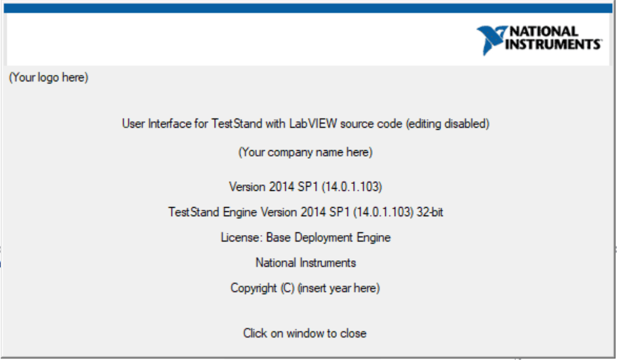

  2. 要编辑此文件,请在文本编辑器程序中以管理权限打开它。在TSUI_OI_ABOUT_BOX标题下,有输入文本信息的提示,在第75至83行可以找到。
  3. 要输入公司徽标/图片,请打开LabVIEW Project Build Script.lvproj 。可以在以下位置找到: <Program Files(x86)> \ National Instruments \ TestStand 20XX \ UserInterfaces \ Full-Featured \ LabVIEW \ Source Code 。在TS Full LabVIEW UI Dependencies.lvlib下,有一个名为About Box.vi的VI,将公司徽标放在此VI中。
  4. 保存项目。
  5. 在“ 生成规范”(Build Specification)下, 生成 TestExec.exe文件,保存并关闭该应用程序。
  6. 打开TestStand 20XX LabVIEW UI- Operator ,Help>> About this Application 将显示更新的文本和图片信息。
