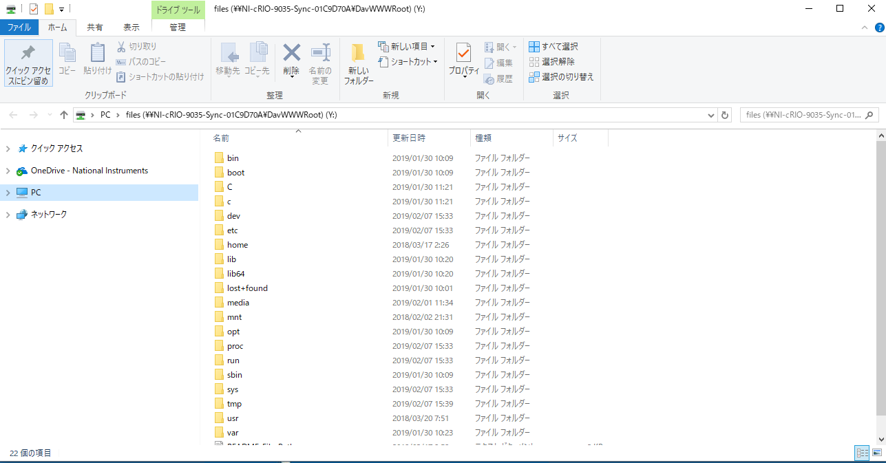

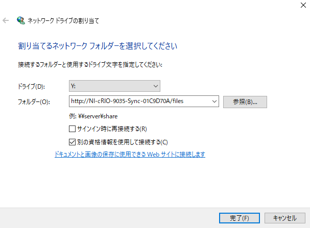

次の手順を実行してターゲットをネットワークドライブとしてマップし、Windows 10、8.1、8、および7でMicrosoft WebDAVクライアントを構成します。
1. スタート>>ファイルエクスプローラーを選択し、左ペインでこのPCを選択します。
2. 上部のツールバーからコンピューターを選択し、ネットワーク ドライブの割り当てを選択してダイアログボックスを開きます。
3. ドライブプルダウンメニューで、ターゲットに割り当てるドライブ文字を選択します。
4. フォルダテキストボックスに、下記を入力します。
  • http://hostname/files/
  • http://hostIPAddress/files/
上の図に示すように、hostnameはターゲットのホスト名またはIPアドレスです。
ヒント: NI MAXを使用して、ターゲットに割り当てられたホスト名とIPアドレスを確認できます。
5. 別の認証情報を使用して接続を有効すると、Windows認証情報ではなくNI-Auth認証情報が使用されます。
6. (オプション)現在のユーザがWindowsにログオンするたびに、Windowsがこのネットワークドライブを検索しないようにするには、ログオン時に再接続を無効にします。
7. 終了をクリックします。
メモ: Web-Based Monitoring and Configurationツールを使用してターゲットに接続している場合は、ターゲットドライブをマップできません。Real-Timeターゲットのドライブをマップする前に、Webベースの監視と構成ウィンドウを閉じてください。
8. プロンプトが表示されたら、ユーザー名とパスワードを入力してOKをクリックします。Real-Timeターゲットのデフォルトのユーザー名はadminで、デフォルトのパスワードは空のパスワードです。
メモ: ナショナルインスツルメンツでは、セキュリティを強化するためにパスワードを設定することを推奨します。
9. 次のようにターゲット上のファイルを探索して転送できるようになります。
ヒント: ターゲットパスをブラウザまたはエクスプローラのアドレスバーに手動で入力してターゲットに移動する場合は、ターゲットに接続するときに表示される表記、\\hostname\DavWWWRootを使用しないでください。
代わりに\\hostname\files表記を使用します。ここで、hostnameはターゲットのホスト名またはIPアドレスです。ファイルパスの例は、次のようになります。
\\NI-cRIO9082-2F6137CB\files

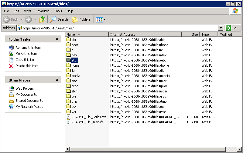

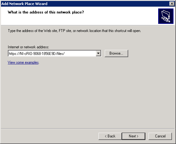

Windows XP上でターゲットをネットワークドライブとしてマップし、Microsoft WebDAVクライアントを構成するには、次の手順を行います。
1. WebDAVを正しく動作させるために、まだWindows XP サービスパック3ではない場合は、インストールします。
2. スタート>>ネットワークの場所を選択します。
3. ネットワークタスクのペーンからネットワークの場所の追加を選択します。
4. ネットワークの場所の追加ウィザードで次へをクリックします。
5. カスタムのネットワークの場所を選択を選択して、次へをクリックします。
6. 次の図に示すように、ウィザードではネットワークのアドレスを入力する画面となります
7. インターネットまたはネットワークアドレステキストボックスに、次のいずれかを入力します。
8. 次へをクリックします。
9. セキュリティ警告ダイアログボックスが表示されたら、はいをクリックします。
10. プロンプトが表示されたら、ユーザー名とパスワードを入力してOKをクリックします。Real-Timeターゲットのデフォルトのユーザー名はadminで、デフォルトのパスワードは空のパスワードです。
11. プロンプトが表示されたら、ターゲットの名前を入力し、次へをクリックします。
12. 選択内容を確認し、終了をクリックしてウィザードを終了します。
13. 必要に応じてターゲット上のファイルを探索して転送できるようになります。
メモ: ターゲットにアクセスするためにログイン認証情報をもう一度入力する必要があるかもしれません。

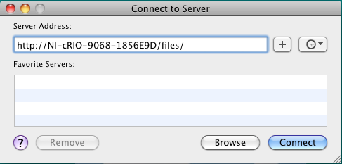

OS Xマシン上のWebDAVサーバに接続するには、以下の手順を行います。
1. Finderメニューから移動>>サーバーに接続を選択して、サーバーに接続ダイアログボックスを開きます。
2. サーバーアドレステキストボックスに、次のいずれかを入力します。
メモ: 上の図に示すように、hostnameはターゲットのホスト名またはIPアドレスです。
3. 接続をクリックします。
4. プロンプトが表示されたら、ユーザー名パスワードを入力してEnterを押します。Real-Timeターゲットのデフォルトのユーザー名はadminで、デフォルトのパスワードは空のパスワードです。
5. 登録ユーザーを有効にします。
6. 接続をクリックします。
7. 必要に応じてターゲット上のファイルを探索して転送できるようになります。

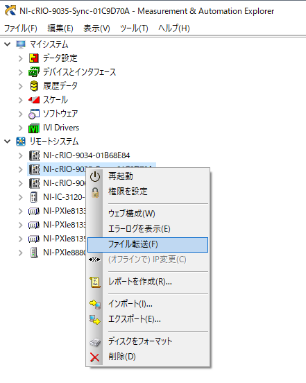

NI MAXを介したWebDAVの使用
次の手順は、ほとんどのターゲットで機能します。 ターゲットへのWebDAVセッションを開く手順を完了します。
1. NI Measurement and Automation Explorer (NI MAX)を開きます。 2. 設定ツリーでリモートシステムを展開します。 ターゲットを見つけます。 3. それを右クリックしてファイル転送を選択し、WebDAVウィンドウを起動します。

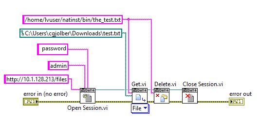

WebDAV VIを使用する
LabVIEW 2013以降には、ファイルをWebDAVサーバとの間で安全に転送するためのWebDAV VIが含まれています。 WebDAV VIを使用して、以下のような高度な機能にアクセスできます。
1. ターゲット上でドキュメントやファイルをプログラム的に保存、編集、管理する
2. ディレクトリとパス情報を取得する
3. アップロードまたはダウンロード要求の進行状況を表示する
4. 並列でファイル転送要求を開始する
5. ユーザインタフェースイベントに応答してファイル転送要求を処理する
詳細コンテキストヘルプを参照して、LabVIEWで特定のWebDAV VIについて学び、以下の例を参照してWebDAV VIがどのように連携してファイルにアクセスできるかを確認します。

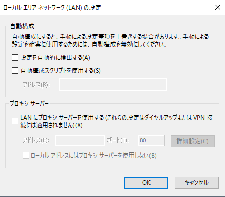

Internet Explorerでの自動構成を無効にしてWebDAVのパフォーマンスを向上させる
​Windows 7でMicrosoft WebDAVクライアントを設定すると、WebDAVのパフォーマンスが低下することがあります。この問題を解決するには、次の手順を行い自動構成を無効にします。
1. Internet Explorerを起動します
2. ツール>>インターネット オプションを選択します。
3. 接続タブからLANの設定を選択して、ローカルエリアネットワーク(LAN)の設定ダイアログボックスを開きます。
4. 設定を自動的に検出するオプションを無効にします。
5.OKをクリックして変更を適用し、ダイアログボックスを閉じます。
自動構成を無効にすると、WebDAVのパフォーマンスがすぐに向上します。ただし、自動構成を無効にすると、ファイル転送の失敗に関するエラーメッセージが表示されることがあります。このタイプのメッセージが表示された場合は、再試行を選択してファイル転送を再試行します。また、自動構成を有効のままにすることもできます。
