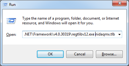

タイプライブラリ:
タイプライブラリ(.TLB)は、.DLLでプロシージャやクラスを利用するために必要なすべてのタイプ情報が含まれているバイナリファイルです。タイプライブラリを登録するには、regtlibv12.exe(以前はregtlib.exe)を使用する必要があります。regtlibv12.exeを使用する手順は以下のとおりです。
- 下記のファイル名を含むパスをクリップボードにコピーします
C:\Windows\Microsoft.NET\Framework\v4.0.30319/regtlibv12.exe
メモ: Windowsのバージョンが新しいようないくつかの状況では、コンピュータにregtlibv12.exeが存在しない場合があります。regtlibv12.exeが存在しない場合は、代わりにRegasm.exeを使用します。
メモ : 実際のフォルダパスは、コンピュータにインストールされている.NET Frameworkのバージョンによって異なる場合があります。これは、次の場所である場合もあります。
C:\WINDOWS\system32\URTTemp\regtlib.exe - スタート>>ファイル名を指定して実行を選択します。
- 入力欄に実行ファイルの絶対パスを貼り付け、その後に.TLBファイルのパスを入力します。
C:\Windows\Microsoft.NET\Framework\v4.0.30319\regtlibv12.exe "<.TLBファイルの絶対パス>"
ここで "<.TLBファイルの絶対パス>"とは、タイプライブラリのある場所のことで、ダブル引用符を前後に含めます。 - OKをクリックします。
