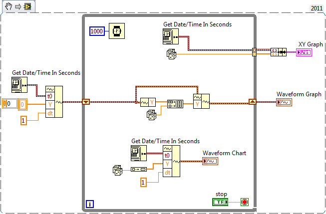

我想将数据与当前时间和日期对应,并将数据和时间标识显示在LabVIEW中的波形图,波形图表或XY图上。我如何在波形图或波形图表中创建时间标识?
LabVIEW在系统中运行时,使用“获取日期/时间(秒)”VI可获得当前系统的时间和日期,并生成对应的时间标识。使用该VI能够在波形图,波形图表或XY图中显示数据和对应的时间标识。
下面的VI截图展示了使用“获取日期/时间(秒)VI”的不同方法。

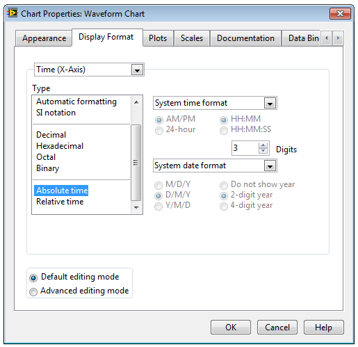

由“获取日期/时间(秒)(Get Date/Time In Seconds)”VI创建的时间标识表示自世界时间1904年1月1日星期五12:00起经过的秒数。显示这些时间标识的X轴也必须配置为使用相同的格式。执行以下步骤以配置此设置:
  1. 在X轴上单击鼠标右键,然后从快捷菜单中选择“ 格式 (Display Format) ”。
  2. 在出现的对话框中,将格式设置为”绝对时间 (Absolute time)  ”,然后单击“确定 (OK)”按钮。
现在,使用“获取日期/时间(秒)”VI所创建的时间标识应该在X轴上正确显示,即在波形图或波形图表上能够显示日期以及相应的时间标识。
