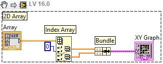

  • Tengo algunos datos xy en una matriz 2D que me gustaría trazar en LabVIEW. ¿Qué debo hacer para trazar estos datos?
  • Siempre que conecto un cable de matriz directamente a un gráfico XY, aparece un error que me dice que he conectado dos terminales de diferentes tipos.
Para trazar datos xy en un gráfico XY, deberá convertir los datos en un grupo de datos de matriz X e Y. El fragmento a continuación le permitirá usar un gráfico XY para trazar una matriz 2D en LabVIEW.
Nota: Esta imagen es un fragmento de LabVIEW, que incluye código de LabVIEW que puede reutilizar en su proyecto. Para usar un fragmento, haga clic derecho en la imagen, guárdelo en su computadora y arrastre el archivo a su diagrama de LabVIEW.
  1. Comience con sus datos en una matriz bidimensional (2D)
  2. Utilice la función Index Array (en inglés)  para separar la matriz en dos matrices unidimensionales: una que contiene datos x y otra que contiene datos y.
  3. Agrupe (en inglés) en un grupo que es el tipo de entrada esperado de la función de gráfico XY.
