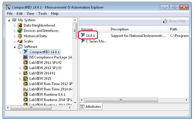

Measurement &Automation Explorer:
  1. 导航至开始»程序»National Instruments»Measurement&Automation,启动Measurement&Automation Explorer。
  2. 展开配置部分中的软件菜单。
  3. 选择您要检查的软件。该版本显示在属性面板的右侧,如下所示。

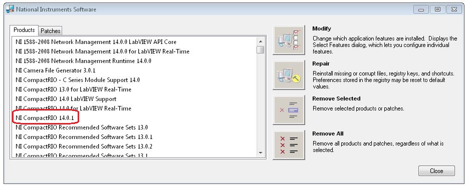

Windows控制面板(仅限 Windows 8及以下的系统):
  1. 导航到开始»设置»控制面板。
  2. 打开添加或删除程序。
  3. 从列表中选择National Instruments Software 。
  4. 单击更改/删除。这将打开一个窗口,显示计算机上安装的所有NI软件,并在其旁边列出版本号,如下所示。

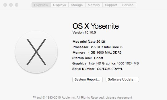

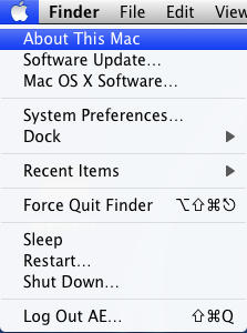

  1. 单击屏幕左上方的Apple徽标,然后选择关于本机。
  1. 在打开的界面上,单击系统报告...,或在旧版本的Mac中单击更多信息...,System Profiler将会启动。

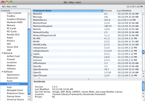

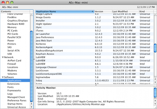

  2. 打开System Profiler.app后,导航到内容窗格以确定软件版本:软件»应用程序。
  1. 在应用程序窗格中向下滚动,查找标题为LabVIEW的所有条目。版本号显示在每个条目的右侧。上图显示已安装LabVIEW 2009(显示为LabVIEW 9.0.0)、LabVIEW 8.6.1和LabVIEW 8.5.1。

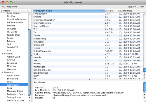

  2. 对于驱动程序,请导航至内容窗格中的软件»框架 ,以确定驱动程序版本。
    在上图中,NI-488.2被列为NI488,并显示了2.5.5的版本。 NI-DAQmx Base列为nidaqmxbase,显示的是3.3.0版本。下图显示了NI-VISA 4.5.1版本。

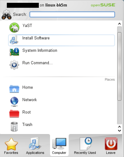

请完成步骤,以确定具有KDE环境的SUSE Linux中的软件版本:

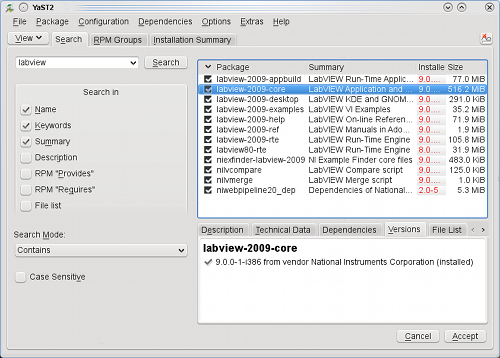

  1. 单击屏幕左下角的启动应用程序启动器,然后导航到计算机»安装软件。

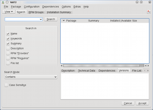

  1. YaST2打开后,将显示一个类似于以下窗口:
  1. 在搜索字段中,输入LabVIEW,然后单击搜索 。

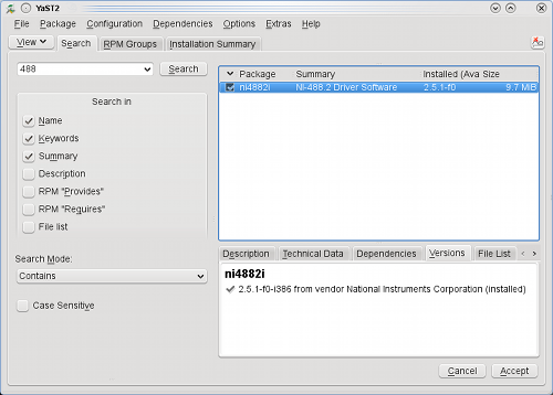

  2. 显示搜索结果后,选择labview-2009-core,然后单击右下方信息屏幕上的版本选项卡。描述中的数字将显示安装的软件版本。如下图所示,已安装了LabVIEW 2009(9.0.0版)。
  1. 对于驱动程序,只需在同一搜索字段中搜索驱动程序名称。例如,搜索488将找到NI-488.2驱动程序。下图显示已安装2.5.1版本的NI-488.2驱动程序。
