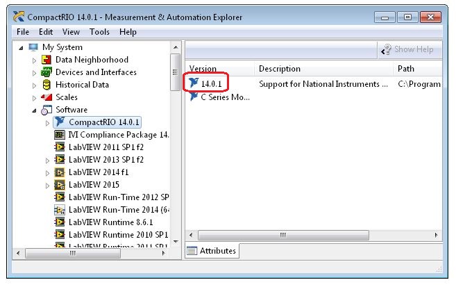

Measurement & Automation Explorer:
  1. WindowsのスタートメニューからNI MAXを検索し、起動します。
  2. 設定セクションで ソフトウェアを展開します。
  3. 確認したいソフトウェアをクリックして、以下の図のように右側の属性パネルに選択されたソフトウェアのバージョン情報が表示されます。

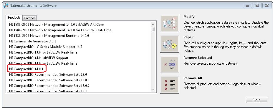

Windows コントロールパネル(Windows 8 以前のみ):
  1. スタート >> 設定 >> コントロールパネルに移動します。
  2. プログラムの追加と削除を開きます。
  3. リストからNational Instruments Softwareを選択します。
  4. 変更/削除をクリックします。これにより、コンピュータにインストールされているすべてのNational Instrumentsソフトウェアが表示されるウィンドウが起動し、次のようにバージョン番号が横に表示されます。

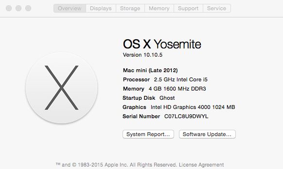

Mac OS X:
Mac OS Xには、インストールされているドライバまたはアプリケーションのバージョンを判別するために使用できるSystem Profilerと呼ばれるアプリケーションがあります。

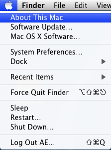

システムプロファイラーを使用してバージョンを確認するには、次の手順を実行します。
  1. 画面の左上にあるAppleロゴをクリックし、About This Macを選択します。
  1. 開いた画面で、System Report...をクリックするか、古いバージョンのMacのMore Infoをクリックすると、System Profilerが起動します。
  1. または、 Macintosh HD >>Applications >> Utilities >> System Profiler.appに移動してSystem Profilerを起動することもできます。

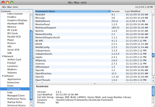

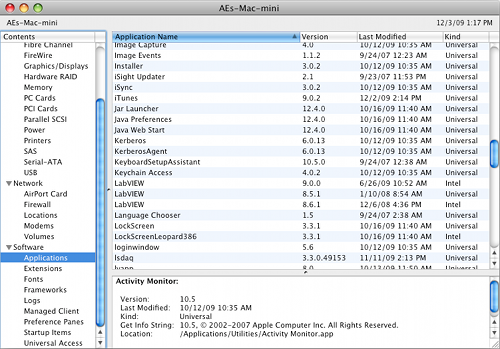

  2. System Profiler.appが開いたら、Contentsペインに移動して、Software >> Applicationsでソフトウェアのバージョンを確認します。
  1. アプリケーションペインを下にスクロールして、LabVIEWというタイトルのエントリを探します。各エントリの右側にバージョン番号が表示されます。上の画像は、LabVIEW 2009(LabVIEW 9.0.0として表示)、LabVIEW8.6.1およびLabVIEW8.5.1がインストールされていることを示しています。

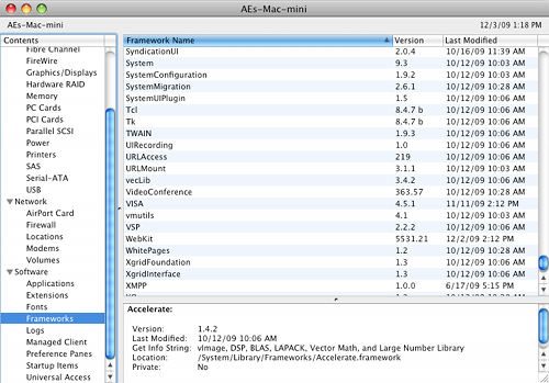

  2. ドライバーの場合は、ContentsウィンドウのSoftware >> Frameworksに移動して、ドライバーのバージョンを確認します。
上の画像では、NI-488.2はNI488としてリストされており、2.5.5のバージョンを示しています。 NI-DAQmx Baseはnidaqmxbaseとしてリストされており、3.3.0のバージョンを示しています。以下の画像は、NI-VISAバージョン4.5.1を示しています。

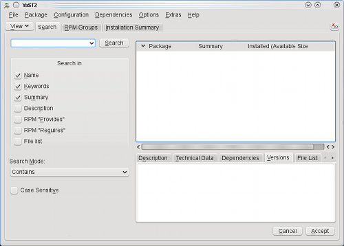

Linux:
パッケージマネージャーは、Linuxコンピューターにインストールされているすべてのパッケージの検索と表示の両方に使用できます。使用しているLinuxディストリビューションとグラフィカル環境に応じて、異なるパッケージマネージャーを使用できる場合があります。手順はディストリビューション間で類似しており、以下はLinuxオペレーティングシステムで使用される一般的な方法を示しています。

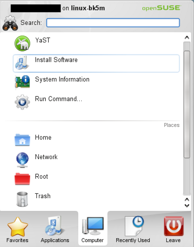

次の手順を実行して、KDE環境を使用するSUSE Linuxのバージョンを確認します。
  1. 画面の左下隅にあるKickoff Application Launcherをクリックし、Computer >> Install Softwareに移動します。
  1. YaST2が開くと、次のようなウィンドウが表示されます。

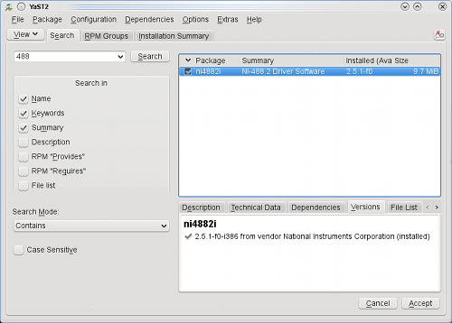

  1. 検索ボックスにLabVIEWを入力し、Search をクリックします。
  2. 検索結果が表示されたら、 labview-2009-coreを選択し、右下の情報画面のVersionsタブをクリックします。説明の番号は、インストールされているソフトウェアのバージョンを示しています。以下のスクリーンショットに示されているように、LabVIEW 2009(バージョン9.0.0)がインストールされています。
  1. ドライバーの場合は、同じ検索ボックスでドライバー名を検索するだけです。例として、488 を検索すると、NI-488.2ドライバが見つかります。以下のスクリーンショットは、NI-488.2ドライバのバージョン2.5.1がインストールされていることを示しています。
