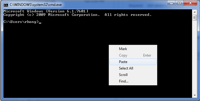

請注意:由於不能使用Ctrl + V粘貼在命令提示符中,因此可以右鍵單擊視窗中的任何位置,然後選擇“粘貼”以插入長目錄。您可以使用Ctrl + V將目錄粘貼到Windows PowerShell中。

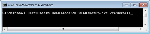

  2. 通過輸入setup.exe /reinstall 或 .\setup.exe /reinstall (PowerShell)並按<Enter>來運行安裝程式。下圖顯示了在按<Enter>鍵之前命令的外觀。這將重新安裝所有文件,而不是僅顯示已損壞或丟失的文件。
