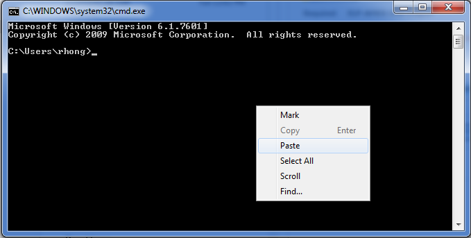

注意:由于不能使用Ctrl + V粘贴在命令提示符中,因此可以右键单击窗口中的任何位置,然后选择“粘贴”以插入长目录。尽管可以使用Ctrl + V将目录粘贴到Windows PowerShell中。

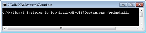

  1. 如果输入了有效目录,则应该在命令提示符下看到目录更改。具体来说,在此示例中,用户希望强制重新安装其安装文件位于C:\ National Instruments Downloads \ NI-VISA中的NI-VISA驱动程序。
  2. 通过键入setup.exe / reinstall。\ setup.exe / reinstall (PowerShell)并按<Enter>来运行安装程序。下图显示了在按<Enter>键之前命令的外观。这将重新安装所有文件,而不是仅显示已损坏或丢失的文件。
