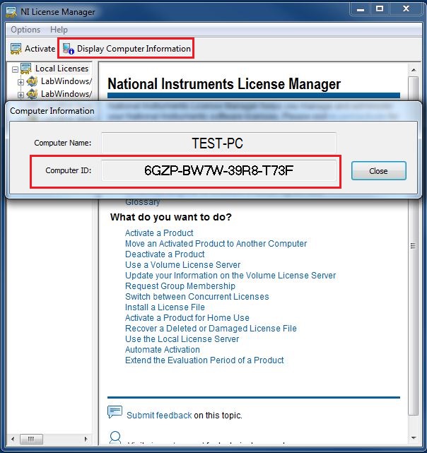

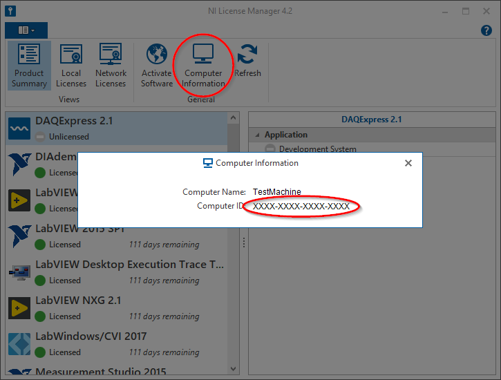

少なくとも1つのNIソフトウェアをインストールした後、NI License Manager(NILM)でコンピューターIDを表示するには、次の手順を実行します。
  1. [スタート]»[すべてのプログラム]»[NationalInstruments]» [NILicense Manager]に移動して、NI LicenseManagerを開きます
  2. 以下に示すように、[コンピューター情報]または[コンピューター情報の表示]を選択します。
  3. コンピューターIDは、コンピューター名の下に表示されます。
図1:NI License Manager4.0以降でのコンピューターIDの場所
図2:以前のバージョンのNI LicenseManagerでのコンピューターIDの場所
